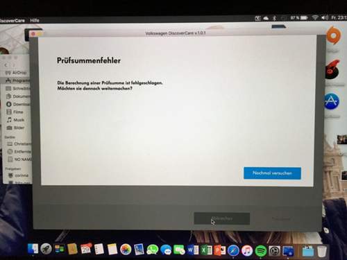

VW bietet jetzt auf den Service-Seiten ein kleines Programm namens "DiscoverCare" an, das das Update der Navi-Karten für die Navigationssysteme der Reihe "Discover" weitgehend autonom und im Hintergrund erledigt. Siehst Du hier:
http://webspecial.volkswagen.de/.../manuals.html?d1=discoverpro
Wenn man das Programm einmal auf den Rechner runtergeladen hat, braucht man nur noch die SD-Karte aus dem Navi entnehmen, den Schreibschutz öffnen und die SD-Karte in den eigenen Rechner schieben.
DiscoverCare macht dann alles Weitere ganz alleine:
- prüfen, ob es schon eine neuere Dateiversion für das Kartenmaterial gibt,
- eine Sicherungskopie anlegen
- die neuen Programmdaten runterladen und entpacken
- und alles neu auf die SD-Karte schreiben.
Dann muss man nur noch den Löschschutz wieder betätigen und die SD-Karte wieder in den Kartenslot vom Auto stecken (am besten bei ausgeschalteter Zündung). Beim nächsten Hochfahren erkennt das Navi sofort die neuen Daten und arbeitet problemlos mit dem neuen Kartenmaterial.
Bei mir hat die ganze Operation am Rechner knapp 3 Stunden gedauert (bei DSL 50.000 und Intel i7-Prozessor), aber ich musste mich um Nichts kümmern und konnte in der Zeit andere Arbeiten machen. Nachts, wenn die Nachbarn schlafen und mehr Bandbreite zur Verfügung steht, geht der Download sicher noch schneller.
Alles hat bei mir gleich beim ersten Versuch perfekt geklappt.

Klingt aber nach Download- oder Entpackungsfehler
Sprich einfach nochmal neu versuchen? Weil die Navigation funktioniert trotzdem noch, wahrscheinlich eben mit den alten Karten. Nur irgendwie hatte ich trotzdem das Gefühl, dass die Optik der Karte bisschen anders geworden ist. Vielleicht ist das aber auch nur Einbildung.
Schon wieder ist das Update fehlgeschlagen. Hab keine Ahnung was ich machen soll..
Versuche es ohne Discover Care.
Lade den Discover Media -Download Teil 1 runter und entpacke den auf die originale SD-Karte von VW.
Ja, das hab ich dann auch gemacht, das ging meines Erachtens genauso einfach und man vergeudet nicht so viel Zeit mit diesem doofen DiscoverCare. Später teste ich mal, ob das dann alles so geklappt hat wie geplant. Danke für deinen Tipp. 🙂
Nimm einen Windows PC, dann klappt das auch
Vielleicht sollte ich das. Weil jetzt habe ich zwar die neuen Navigationsdaten drauf, nur leider zeigt es mit keine Orts- und Straßennamen mehr an 😁
Etwas spät, aber zur Problemlösung:
Es liegt nicht am Mac OS, sondern das Programm hat die Dateien nicht richtig entpackt. Anderes Programm und schon hat alles einwandfrei geklappt.

Nach einem vergeblichen Versuch mit selbst runter laden und auf SD entpacken (weiter wie „Lese Navi-Daten ist das Gerät nicht gekommen) ein Karten-Update für SPORTSVAN Discover Media II zu bekommen habe ich das Ganze einfach der VW-Software „DiscoverCare“ überlassen.
In „Eigenleistung“ habe ich eine Sicherung der alten Daten gemacht und die SD-Karte kompl. Formatiert. (Schnell Formatierung ist mir zu ungewiss)
In DiscoverCare habe ich mich für Golf 7 Discover Media II, Europa1 entschieden.
Nach bummeligen 2,5 Stunden, war der Fisch gegessen. Der Ablauf läßt sich auch sehr schön verfolgen. Für ein wenig Missstimmung sorgte dann nur, daß die Karte von Slot 1 (da war die Karte ab Werk drin) nicht erkannt wurde. Ein Wechsel in Slot 2 führte dann aber zum schnellen positiven Ergebnis!!
Computer: HP Pavilion, Win10 64-Bit
