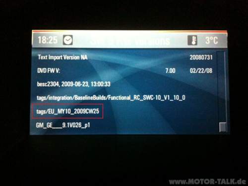

wie lese ich die aktuelle Firmware Version ?
Config danach lang ca. 5sek auf Info?

Original geschrieben von ET420
Wo lese ich überhaupt im Info-Modus die richtige Versionsnummer der Firmware ab und wo sehe ich, welches die aktuellste Version ist ?
also wenn ich jetzt die config und dann die Info-Taste drücke (oder war´s andersrum?) sehe ich ganz am Ende folgendes Bild, vielleicht ist es ja das was Du meinst:
Img-03651
In der Werksgarantie bist du Up to Date, das kostet dich nichts bzw. darf dich nichts kosten so mein FOH. Danach sieht es anders aus aber die Prüfung ob die Software aktuell ist oder ein Update vorhanden ist kostet auch dann nichts. Nur wenn dann ein Update vorhanden ist dann zahlst fürs aufspielen. Bei Fehlern im System, keine Blinkertöne oder PDC Abstandstöne wenn das bei dir der Fall sein sollte ist ein Update vorhanden dass das Problem löst. Gruß RedEagle1977

hallo,
nach langem suchen frage ich jetzt hier doch mal.
kennt jemand die aktuelle Version für den Insi EZ: 01/2009?
Habe zur Zeit die Version GM_GE_8.13V033 drauf und mein Iphone wird nicht als Hardware (Musik abspielen ect.) erkannt.
Mein FOH hat heute angeblich was draufgespielt...nach den Lesungen müsste sich aber auch optisch am Navi was verändert haben.
Hab ich mich als Mädel über den Tisch ziehen lassen?
Kann jemand helfen?
Nur der Richtungspfeil hat sich glaube ich von Blau (?) in Rot verändert.

also wenn Du das Bild von meinem Beitrag anschaust siehst Du, das ich komischerweise eine höhere Version als Du hab. Mein Insi ist Baujahr 04/2009, von dem her sollte eigentlich das gleiche Navi verbaut sein wie bei Dir.
Was heißt denn da übern Tisch ziehen? Hast Du was dafür bezahlen müssen?
Optisch hat sich, wie mein Vorredner richtig geschrieben hat, der Pfeil von blau auf rot geändert, ausserdem gab es bei mir den schönen Nebeneffekt, damit die Lautstärkeregelung am Lenkrad jetzt besser reagiert. Soviel ich weiß, funktioniert das mit dem iphone bei mir auch nicht, da kommt meines Wissens nach eine Meldung auf dem Bildschirm (welche weiß ich nicht mehr genau, ich hab auch kein iphone mehr)
