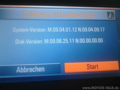

Anbei ein Bild von meinem ehemaligen Insignia MY2009. So sah das damals aus.
Dsc00897

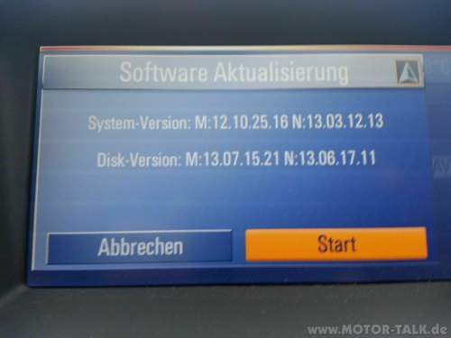

Die Navi-Daten (N) befinden sich auf deiner SD-Karte. Vor dem Update sah das bei mir mit der aktuellen Europa 2013/2014 Version so aus wie auf dem Bild.
2013-11-19-11-23-08

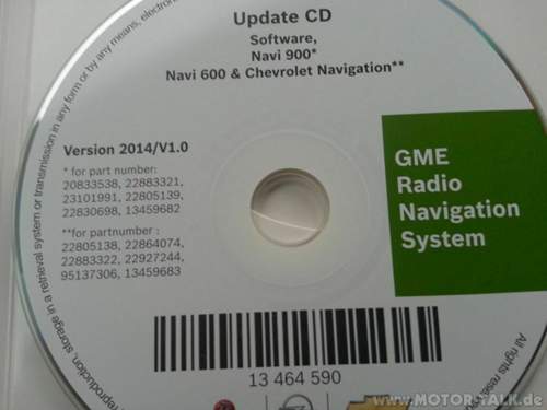

Soeben beim FOH das Update aufgespielt. Nach dem Update sind alle Einstellungen vom Radio und Navi gelöscht. Neue Funktionen sind so weit ich es sehe nicht enthalten und wurden ja auch nicht angekündigt.
Cover
Beschreibung
Versionsstand vor dem Update
+4
Kann man auch online bestellen... Kostet knapp zehn Euro
