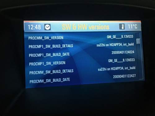

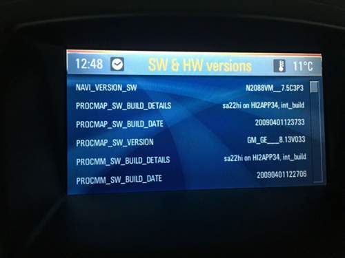

Ist die Teile-Nr: 13343362 noch aktuell, oder gibt's da für das DVD 800 - BJ 2009 was neueres?
Kannst du auch bitte mal sagen, wie die aktuelle Version nach der Installation von der Software ist?
Vielen Dank.
Ich habe die gleiche Teilenummer die du erwähnt hast im Netz gekauft. Die aktuelle Version kann ich dir bekannt geben wenn ich weis wie man zu dieser kommt.

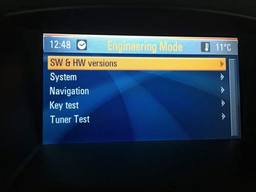

@gismo-austria Zündung an, Config kurz drücken und dann Info gedrückt halten: dann erscheint Bild Nr. 1.
In "SW und HW Version" reingehen.
Ich hänge Mal meine Bilder an. Wäre super wenn du die Anzeige von dir ebenfalls fotografieren könntest oder vergleichen ob du irgendwo andere Versionen hast.
