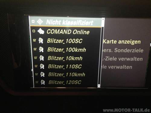

So, auch aktualisiert, inwieweit es "alle" sind, weiß ich nicht, was mich jedoch stört ist, dass bei Neustart ca. 10 min vergehen bis die Daten angezeigt werden, war schon mit den alten Daten so, und habe gehofft dass es mit den Originaldaten von SCDB schneller geht.
Habe Westeuropa geladen, davon allerdings Skandinavien und noch 2-3 Länder ausgeschlossen, dafür das Ein oder Andere hinzugefügt.
Was anders ist als bei der ersten Datenbank, die ich hier im Forum geladen hatte, es war nur eine Poi Kamera zu sehen, jetzt hab ich ne ganze Liste, siehe beigefügtes Bild.
Ist die Anzeige bei Euch auch so und dauert das Laden der Daten bei jedem Neustart auch so lange, oder stehen die gleich zur Verfügung?
Dann hast du vor dem Download auf der rechten Seite angeklickt: "Trennung nach einzelnen Kategorien"
Ich habe 2 Positionen tiefer angeklickt: "Alle Blitzer in einer Kategorie"
...dann hat man diese Liste nicht sondern nur ein Symbol! 😉
