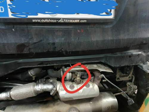

Schon die Sonden verbaut? Passen die mit 330 Millimetern an beiden Positionen? Speziell an der rot markierten Position im Kat...

Würde diese auch passen? Das Kabel wäre länger, da es wohl ab 05/2010 ne Änderung gab, wodurch 300 bzw. 330 Millimeter nach Kat zu kurz sind. Sehr undurchsichtig alles, da nach TSN HSN das nicht erkennbar ist...

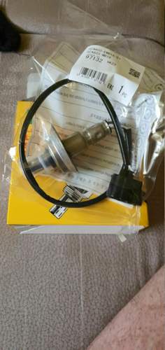

Kurzes Feedback. Die Sonden sind getauscht. Jedoch, entgegen der hier genannten Empfehlung sind ab MOPF ca. Mitte 2010 nicht mehr beide Sonde identisch. Das wird im Kleingedruckten auf diversen Ersatzteil-Seiten auch geschrieben. Vorkat passt die 1709 oder auch die von Bosch, die im Kat braucht aber ein längeres Kabel und einen Sockel (sieht man auch auf den Bildern von mir) hier ist die NGK 97132 die Richtige, aber erst ab ich glaube 05/2010! Die anderen passen alleine wegen dem Kabel nicht. Blöd, dass ich jetzt ne 1709 hier liegen habe, die ich nicht benötige. Hatte diese ja 2x gekauft. Egal wie, die Sonden sind nun beide neu und was soll ich sagen? Problem besteht weiterhin. Nun meine erneute Frage, was kann es jetzt noch sein? Ist eventuell das Gaspedal das Problem? Oder welche Bauteile könnten hier weiterhin Ärger machen? Sehr ärgerlich alles... Vielen Dank für eure Unterstützung! 🙂
