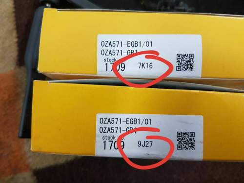

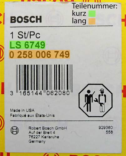

So, muss das Thema noch mal ausgraben. Wir wollten heute endlich die beiden Lambdasonden am 84 PS Turbo tauschen. Nun hat sich raus gestellt, dass bei einer das Anschlusskabel zu kurz ist (rot markiert), es fehlen fast 10 cm. Gibt es da nun doch Unterschiede? Dachte von der 1709 von NGK ist 2x die gleiche Sonde verbaut? In diversen Onlineshops ist laut HSN /TSN das aber die Richtige und auch die Einzige. Hab da nix anderes finden können. Die zweite Frage, kann jemand mit den unterschiedlichen Codes auf der Verpackung was anfangen oder ist das unerheblich? Danke für eure Hilfe!
Das war beim Vormopf 2x die 1709. Jetzt nicht mehr. Jetzt nimmt man auch die Bosch mit 330mm Kabel - nicht die NGK.
Müssen es immer die gleichen Lambdasonden sein oder kann man Bosch und NGK kombinieren? Eine der beiden würde ja passen. Zurück geben kann ich die Teile leider nicht mehr.

Kann man NGK und Bosch nun kombinieren? Danke für eure Hilfe!

im Augenblick sehe ich nur den großen Preisunterschied als Grund, an den NGK ist halt mehr verdient.
