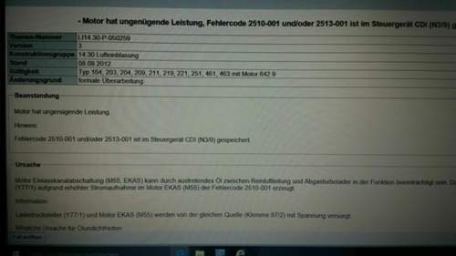

Dazu gibt es ein Tipsdokument. Das sind interne Mercedes Werkstattdokumente. Nicht mit WIS zu verwechseln. Das ist neben der SD das wichtigste Tool in der Werkstatt. Ohne das geht nichts mehr in der Werkstatt.
meiner macht das auch aber nur für kurze zeit, also knapp 1000 dann wieder runter im C modus,das tips ist das eine art handbuch im apierformat oder eine software oder einer art e-book? warum ist das so wichtig bzw was kann den da drinnes stehen was nicht im wis ist?

Xentry Tips ist ein Portal von Mercedes wo man eine Fahrgestellnummer eingeben kann und dann welchen Fehler das Fahrzeug hat. Egal was Fehlercodes, ölverlust , Geräusche Geruch einfach alles. Dann werden Dokumente angezeigt wenn es eins für diese Beanstandung gibt die die Lösung zeigen. Denn nicht immer ist das Teil zB kaputt was abgelegt wird. Immer beanstandung Ursache Abhilfe. Darauf haben nur mb Werkstätten Zugriff.
