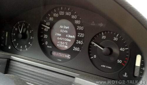

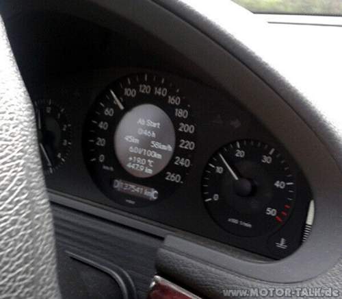

Hab mal Fotos von unserer heutigen längeren Überlandtour hochgeladen.
Eine echte Sonntagsfahrt. 😁 Ist glaube ich auch unserer Minimalverbrauchsrekord.🙂

Bild-1
Bild-2
Bild-3
