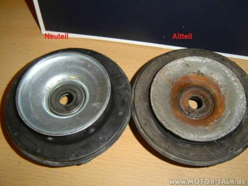

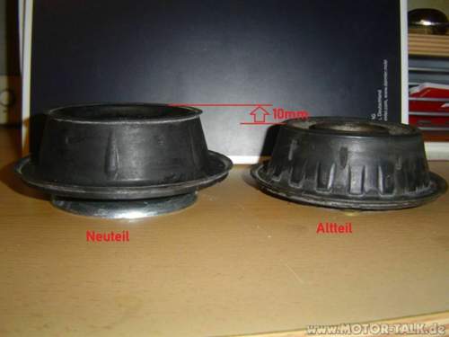

Obwohl ich mit der VW-Tnr. 191 412 329 bestellte, bekam ich wohl falsche Domlager ausgeliefert.
Das alte Domlager hat ein ganz anders geformten Teller, der deutlich näher zum Gummilager sitzt als bei dem neuen Teil der Fa. Meyle (100 412 0000). Somit ist auch das Auto höher, einen Effekt den ich nicht gerade gern hab. (Und ja, ich sehe diese 10mm!)
Sind alle Domlager heutzutage so gebaut oder ist das ein "Meyle-Special"?

Ich würde sagen das Altteil ist einfach ausgenudelt und kaputt😁

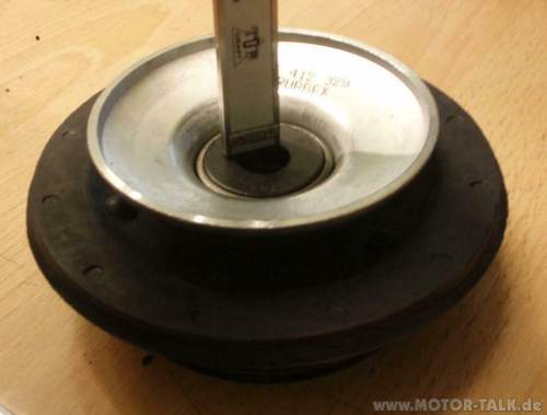

Das sieht mir sehr hoch aus.
An einem neuen Nachbau-Lager (siehe Foto) habe ich soeben 39mm gemessen.

..ich sach mal ,das Mass auf dem Bild ist irrelevant..das Maß Lagerunterseite/Gummikörperoberseite ist entscheidend🙂...
Gut, dann heißt es für mich die Meyle-Lager zurücksenden und welche von Lemförderer zu kaufen. 😉

Wobei nochmal zum Thema Setzen: Wie weit kann sich so ein Domlager setzen?
Alter Federteller + Altes Domlager: 69mm
Tieferlegungsteller + Altes Domlag: 55mm
Alter Federteller + Neues Domlag: 76mm
Tieferlegungsteller + Neues Doml: 62mm
Sind also 7mm tiefer als vorher, mit den alten Bauteilen.
Effektiv wären es aber gute 14mm... schade. Ich glaub nicht, dass sich das Zeug um 7mm setzen wird.

Danke, das Lemförder-Teil passt. Lustig, dass das Meyle Teil als gleich/Vergleichbar gelistet ist, dabei ist es 7mm höher 😁

Golf 2 Domlager sollten Gesamthöhe 48mm +/- 2mm haben.
Wo hast'n das Maß her und von wo nach wo ist das gemessen?
Aber genau das hat er doch auf dem Bild dargestellt!?!
Die Form von dem Blechteller ist doch eigentlich völlig nebensächlich, da der keinen Einfluss auf die Höhe hat und keinen Kontakt zum Federteller bekommen darf.
Original geschrieben von GLI
Hi GLI. So gemessen, siehe Bild. Hatte ich, glaub ich oben schonmal irgendwo beschrieben, wie ich das MAß abgegriffen habe. Gemessen am VW Originalteil, gebrauchtes aber intaktes Bauteil.

😁😁😁..guter Fototitel...im Grund muss man Innen messen von Unterkante Drehlager unten und Gummikörper oben ,welches im Blech oben anliegt...🙂
Auf dem Foto von Domi (das Du als irrelevant bezeichnest) ist es doch so gemessen...
Und der Wert wird sich meines Erachtens bei gebrauchten Lagern schon ziemlich verändern.

..du hast recht..hab seinen Messschieber fürn Zollstock gehalten...😰
??Öhmm  aber wie der Tiefenmeßstab eines Meßschiebers funktioniert weißt du SCHON oder?
Der zeigt in diesem Fall genau Lagerunterseite zur Gummikörperoberseite an.
