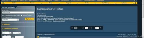

SuFu: Siehe angehängtes Bild.
Mitlesen: vollkommen sinnlos bei einem Thread von (derzeit) 1919 Seiten. Solche Megathreads pflege ich zu meiden, da sie allein durch ihre Länge schon ihren Sinn verloren haben. Manche Leute meinen, man solle zu einem Thema einen Fragethread aufmachen, und da sollen dann alle ihre Fragen hintereinander reinschreiben, um das Forum nicht mit vielen Threads zu belasten. Das halte ich aber für falsches Denken: Die Gliederung eines Forums in Threads dient ja gerade dazu, einzelne Themen bzw. Fragen auseinanderzuhalten und übersichtlich (und suchbar) untereinander aufzulisten. Wenn man alles in einen Spaghettithread knallt, nimmt man der Forengliederung ihren Sinn (und sabotiert nebenbei die SuFu).

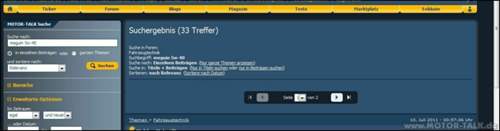

Die Sufi ist schon ein launisches Biest 😁.
Einmal 43 Treffer und mit Bindestrich noch mal 33 Treffer zusätzlich. Ob die Groß- und Kleinschreibung eine Rolle spielt weiß ich nicht.
Gestern hatte ich auch noch mehr Treffer bekommen, deutlich über 100, einfach noch mal probieren vielleicht klappt es ja jetzt, ich hat auch einzelne Beiträge gefunden die sich um zwei von deinen Ölen drehen und um den Unterschied der Öle, also genau das was du wissen willst.

Meguin-5w40
Meguin-5w-40
Optionen links: Du hast über Volltextsuche gesucht, ich nur nach Beiträgen.
