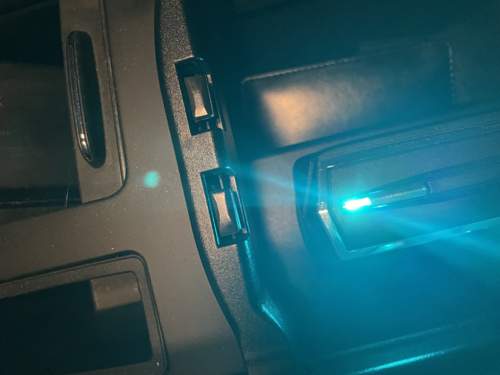

Moin , der thread ist zwar schon älter , aber trotzdem hoffe ich auf Hilfe.
Ich habe mir ein SAP-Modul gekauft , und eine 2 Sim. (A212 906 53 02 gebraucht)
Wenn ich das Teil nun in der Mittelkonsole einstecke , ( S212 220CDI Bj: 11.2011) und auf Kompfortelefonie gehe , kommt immer nur die Meldung "Kein Telefon gesteckt" ? ich verzweifel langsam , wie bekomme ich das Teil ans laufen.?
Die Lampen leuchten bei dem Modul.
Danke schonmal im Voraus für Ratschläge.

Erstmal Danke für die schnelle Antwort.
ich müsste das nTG 4 drin haben , und habe nach Anleitung versucht es zu installieren , jedoch ohne Erfolg.

Und blau

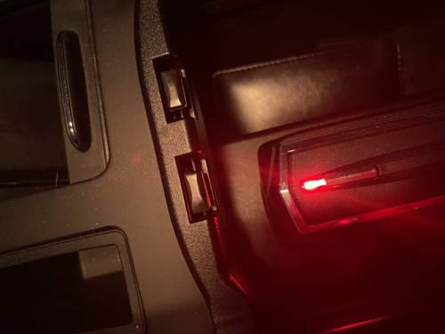

Nach langem drücken blinkt rot

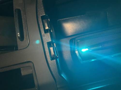

Dauerhaft blau

Wenn ich das Modul stecke , leuchtet es erst gelb und dann dauerhaft blau. nach ca. 30-50 sek gedrückt halten blinkt es abwechselnd rot und blau , jedoch immer ohne Ergebnis. (kein Telefon gesteckt.
Mein Nachbar hat das gleiche Fahrzeug , Ergebnis ebenfalls so. kann es evtl. sein das das Modul kaputt ist?
Rotes und grünes Blinken ist in der Anleitung nur im Zusammenhang mit dem Zurücksetzen des Moduls auf Werkseinstellungen beschrieben. Es blinkt entsprechend, wenn man die Taste mind. 20 Sek. gedrückt hält. Anschließend soll man nochmal drücken, um es zurückzusetzen.
Hast Du ein Comand, Audio 20 oder Audio 50? Wann wurde der Wagen ausgeliefert (wann ist er vom Band gerollt - nicht das EZ-Datum)? Kannst mir auch die FIN per PN schicken, dann gucke ich mal nach.
Bis 06/2011 gilt Variante B. Und bei Audio 20 oder Audio 50 auch bis 07/2011 Ausgelieferungsdatum.
Ich habe ein Comand NTG 4.7 in meinem 2014er S212. Wenn ich mich richtig erinnere, ging das nach Variante A bei mir. Ist aber schon 3 Jahre her.
Vielleicht sind auch nur die Kontakte zwischen Modul und der UHI-Schnittstelle noch nicht richtig gesteckt. Nimm das Teil nochmal raus und dann mit etwas Schwung wieder reinstecken, bis es hörbar einrastet.
@MercedesE350CDI
Es ist ein Comand. Wagen wurde in 05/2011 vom Werk ausgeliefert.
Wenn es nach der Anleitung Schritt für Schritt nach Systemvariante B nicht funktioniert, dann ist das SAP-Modul evtl. defekt.
