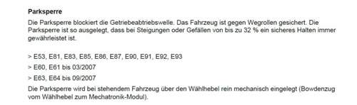

@CivicTourer
Natürlich wird Handbremse hin und wieder genutzt.
Und bis zu welcher Neigung bei meinem Fahrzeug die Parksperre ausgelegt ist, siehst du im Anhang.
Bild #210256252
