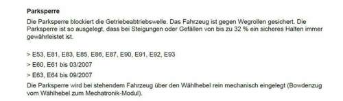

Schau dir mal mein Bild im Anhang an, das ist aus der Funktionsbeschreibung von meinem ZF Getriebe.
Da steht drin, bis zu welcher Steigung/Neigung die Sperrklinke ausgelegt ist (auch wenn ich selbst sicher nicht bis zu dieser Neigung das Auto ohne Handbremse abstellen würde).

@autobilder schrieb am 27. August 2021 um 07:06:38 Uhr:
@hwd63:
Das da eine starke mechanische Belastung entsteht, wird meist dann sehr deutlich, wenn man dann wieder losfahren, also aus der Sperrklinke wieder heraus muß.
Gerade bei rein mechanischen, also über Seilzug eingelegten Sperren, ist das lösen dann ziemlich hakelig. Ein halten an 30% Neigung OHNE Handbremse….da ist schon mächtig Druck auf der Sperre. Das Getriebe mag ja dafür „gerechnet“ sein….aber bei mir erzeugt das ein Unwohlsein, besonders weil eine Parkbremse vorhanden ist und besser geeignet erscheint solche Lasten zu halten. Als 2.Sicherung ist die Sperre aber sicher nicht unsinnig und möglicherweise auch vorgesehen.
Ich hab dies Verhalten sogar schon deutlich bemerkt als ich unseren damals „neuen“ Tiguan mit DSG, in den ersten Tagen in der Garage gegen einen vorderen „Anschlag“ aus einer am Boden befestigten Leiste habe Rollen lassen, und dann „P“ eingelegt habe. Allein durch diese leichte Rückrollneigung durch die Bodenleiste, und das dadurch erzeugte „Moment“ auf die Sperre, war das lösen dann schon hakelig.
Daher achte ich jetzt auf ein verspannungsfreies Abstellen in“P“, dann (in der Garage) allerdings auch ohne Parkbremse.
Stimme dir da voll zu. Ich habe das auch beim kleinsten Gefällie, egal welcher BMW (5 Ganz, 6 Gang und 8 Gang von ZF) oder MB (beide 5 Gang). Ich vermeide es immer, das der Wagen in der Sperrklinke hängt und sehe sie als 2. Sicherung an. Ich höre es auch als Passant, wenn jemand so geparkt war und die Klinke "kratzend" einfährt.
