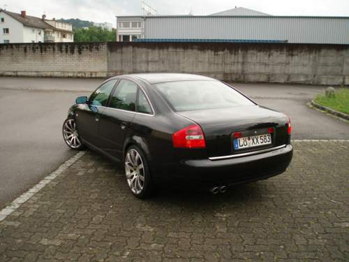

Hier ein Bild von meiner vorigen VFL-Limo. Die Endrohre vom FL-ESD sind, wenn sie ausm Endtopf kommen nicht gerade sondern so "s-formig" geschwungen...daher schlagen deine geraden Endrohre wahrscheinlich an dem Halter an!?

verstehe Dich nicht.... wenn du alles, also auch die Stoßstange auf FL umbaust geht da gar nix an, da passt der ESD genau in die Aussparung in der Stoßstange rein und auch kein Halter stößt an....
Ja, wenn er den FL-ESD auch verbaut hat...wenn er allerdings nur gerade Endrohre an den VFL-ESD angeschweißt hat könnte das schon eng werden...

Ok, wenn die FL-Endrohre S-förmig gebogen sind, dann erklärt das einiges. Dachte nicht, dass sowas von Werk aus gemacht wird.
Ich habe nur gerade Endrohre an meinen VFL-ESD geschweißt und deswegen ist es jetzt etwas eng mit dem letzten Halter.
Da wird wohl ein neuer Halter her müssen. Sinnlos Geld für einen FL-Esd gebe ich zumindest nicht aus.
