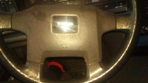

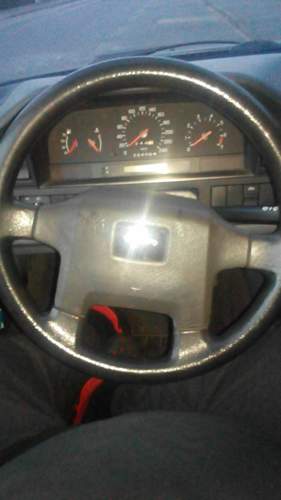

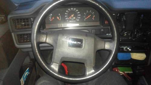

Meinst du das Volvo-Logo auf dem Lenkrad? Ich mach bei Gelegenheit ein Foto, wenn du magst.

Mein Volvo-Logo sieht aber anders aus als auf dem verlinkten Bild, ich bin mal so frei.......
Lenkrad 850 ohne Airbag 1
Lenkrad 850 ohne Airbag 2
Lenkrad 850 ohne Airbag 3
Das sind aber keine Terminator-Schuhe... 😁

Lustig, das Lenkrad ist ja richtig klein... 😁
