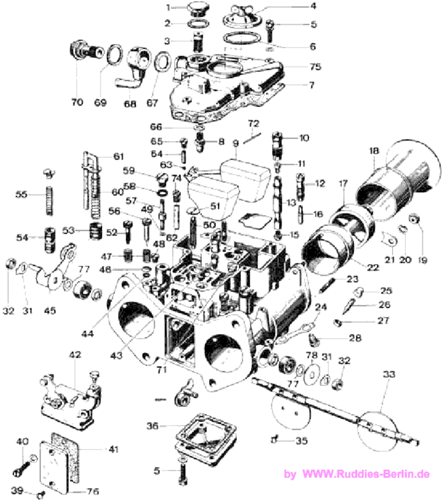

welche vergasser bräuchte man da 40er, 45er?

45er halte ich da für zu groß , damit füttert man nen 2 liter

Gaser reichen die 40er allemal, WICHTIG ist da der Vorzerstäuber (17)
die waren bei Alfa
1300er = 28 mm
1600er = 30 mm
1750 u. 2000er = 32 mm
lese aber gerade das z.B.
Ruddies
die nicht mehr hat
Ist bei mir nun auch schon (über) 25 J. her das ich den Dingern den Arsch aufgerissen habe und natürlich vorzugweise den 2000ern, Solex u. Dellortho`s haben wir damals unbesehen inne Tonne gehauen 😁

Sehe ich richtig dass ich dcoe vergasser brauche?
