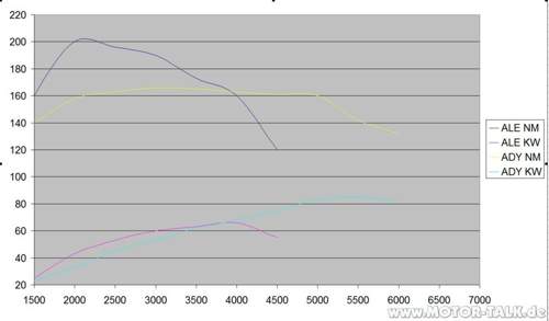

Ich hab mir mal die Mühe gemacht und habe die Drehmomentenkennlinien vom 90 PS TDI und vom GTI in einem Diagramm gegenübergestellt.
Darin sieht man deutlich das da wo der TDI aufhört der GTI mit seiner Leistung erst richtig anfängt.
Und auf einer Rennstrecke fährt man im Normalfall immer im oberen Drehzahlbereich.
Da ist ein Benziner immer die bessere Wahl.

am 12. Mai 2010 um 22:45
@ joe-dreck interessante grafik.
Das heisst der 90ps TDI zieht den GTI bis 3500 umdrehungen ziemmlich deutlich ab!
bis dahin hat er deutlich mehr drehmoment und Ps.
Ab 4000 umdrehungen zieht der GTI davon, ist das richtig?
Aber wenn mann in der Stadt so rumgurket
Situation, mann fährt auf ne rote ampel zu im 4ten gang. wird immer langsamer....die ampel springt dann auf grün um und ohne runterzuschalten beschleunigt mann dann.
Dann gewinnt der 90ps aber ziemmlich deutlich, oder?
Hast du vielleicht so eine Grafik auch von dem 1,8er 75ps und 1,8er 90ps?
Wenn beide das gleiche Getriebe und die gleiche Achsübersetzung hätten ja,
haben sie aber nicht. ;)
Der TDI hat eine deutlich längere Achübersetzung und daher hat er seinen Vorteil in den niedrigen Drehzahlen verspielt.
@90PS zu 75PS ... kann ich Morgen bzw Heute :D gerne mal machen.
Das ist alles relativ .... :D
Rein über die Drehzahl gesehen würde der GTI den TDI natürlich ab 4000 U/min abziehen da der TDI aufwärts der 4000 rapide abfällt bzw dir bei 5000 U/min so langsam der Motor um die Ohren fliegt .... wo der GTI noch locker weiterdreht....
Das ganze könnte man jetzt so stehen lassen wenn beide gleich übersetzt / Getriebe wären.
Zum Glück gibts ein paar schlaue Menschen dem dem TDI ein Getrieb gebastelt haben welches die Übersetzung wieder auf das Drehzahlband anpasst.
Daher passen zu den Kurven eher folgende Aussagen:
- Beim TDI liegt über das Gesamte Drehzahlband bis zu max Leistung irgendwo bei 4100 U/min ein höheres Drehmoment an.
- Der TDI hat von 1500 - 4000 U/min mehr PS bzw dann gleichviel wie der GTI
- Der GTI lässt den TDI gut stehen wenn er alle Gänge in hoher Drehzal 4200 - 5200 hält (man beachte auch beim GTI den rapiden Drehmomentabfall ab knapp 5500 U/min.
- in der Praxis fährt man aber meist nicht so hochtourig die Gänge aus sondern man spürt eher die Elastizität bzw das beschleunigen aus den unteren Drehzahlen. Hier kommt noch die rein "Gefühlte" Speed vom Turbobums beim TDI dazu. (Geschwindigkeit ist nicht nur messbar sondern oft auch gefühlt).
- Final gesagt wenn zwei Profis die zwei Autos über die Schleife jagen wird klar der GTI mit 25 PS mehr die besseren Zeiten hinlegen.
- Liese man den AFN gegen den 115 PS GTI fahren würde es schon eng hergehen.
- Letztlich ist auch fraglich ob ein GTI der dauerhaft in Drehzahlorgien gefahren wird eine bessere Standzeit hat als ein TDI der geschruppt wird. Die Haltbarkeit im Strassenbetrieb kann da nicht als Vergleich gesehen werden.
Eins gilt aber als Sicher ... wäre es ein Rennen auf 600 km hätte der GTI keien Chance da er mindestens einen Tankstopp bräuchte und das über die Sekündchen pro Runde nicht reinholen kann:D
@Joe-Dreck:
Wenn Du sowas machst, musst Du die verschiedenen Drehzahlbänder in der Graphik
aneinander anpassen, also das eine strecken oder das andere stauchen. Dann siehst Du
die verschiedenen Leistungskurven in vergleichbarer Weise, verwirrst die Leute nicht
unnötig und verstehst auch die Antwort von logangun.
Grüße Klaus

@Klausel
Das sind die Leistungskurven der beiden Motoren die kann man nicht stauchen oder auseinander ziehen, die sind einfach so proportional zueinander.
Was man allerdings machen kann ist die Getriebeübersetzung gegeneinander zu verglaichen gegenüber ihrem Drehzahlband.
Ist aber ansich auch nicht sinnvoll die Werte dann nicht mehr proportional zueinander sind.
Aber natürlich kann man das und sollte man das, um zu verstehen, wie sich der
Motor beim Fahren anfühlt.
Nimm an, der Diesel hat Pmax bei 4000 U/min und der Sauger bei 6000 U/min (zum
einfachen Rechnen). Und nimm weiter an, beide sind so übersetzt, daß sie ihre Vmax
von 200 km/H bei ihrer Nenndrehzahl erreichen (so waren die meisten älteren Modelle
auch übersetzt, stimmt heute bei Turbos meist nicht mehr , aber egal, zum Einfachen
Rechnen).
Jetzt lass beide im 5. Gang mal 100 km/h fahren. Der Diesel dreht 2000 U/min, der
Sauger 3000 U/min. Was jetzt interessieret sind die Leistungen des Diesels bei 2000
U/min und die des Saugers bei 3000 U/min, denn das gibt den Abzug bei Vollgasgeben
wieder.
Zum Vergleich "streckst" Du die Leistungskurve des Diesels um den Faktor 6000/4000,
also um 1,5.
Das heißt, alle Leistungspunkte des Diesels zeichnest Du auf eine x-Achse, die um
1,5 - mal höhere Drehzahlwerte hat - und schon passen die beiden Kurven "aufeinander".
Die Streckung macht in der Realität natürlich das Getriebe, aber rechnen kann man das
eben natürlich auch.
Grüße Klaus
