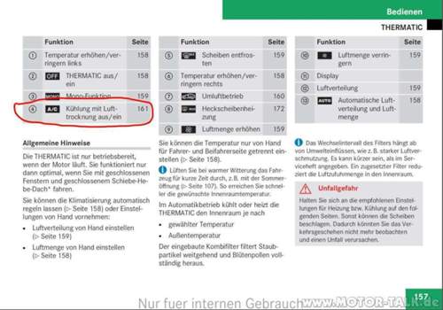

was ist der genaue unterschied zwischen "auto" und "a/c" bei der klimaanlage?
und besonders wichtig:
wann benutze ich welche der beiden funktionen?

Original geschrieben von torty666
im Vormopf läuft die Klimaanalge nur, wenn die a/c-Lampe an ist. Egal ob Auto an ist oder nicht.
Das ist eben definitiv nicht so!
In den Vormopf-Modellen läuft auch im AUTO-Modus die Kühlung, selbst wenn AC auf aus steht.
So stehts im übrigen auch in der Vormopf Bedienungsanleitung.
"Im Automatikbetrieb brauchen Sie Temperatur,Luftmenge und Luftverteilung nur selten zu ändern. Die Kühlung mit Lufttrocknung ist eingeschaltet."
Sorry, bei mir ist das definitiv so.
Ich merke das sehr gut im Sommer wenn es heiß ist, und im Herbst wenn es feucht ist. Wenn a/c aus, dann wird nicht gekühlt/entfeuchtet.
Wozu sollte MB sonst einen Schalter einbauen, wenn er keine Funktion hätte außer einer Led zu schalten?
Stimmt, steht da drin. Ist aber nicht ganz richtig, oder halt schlecht formuliert. Aktiviere ich den Automatikmodus, wird auch die Klimaanlage mit aktiviert. Drücke ich wieder auf a/c, ist die Klimaanlage aus. Steht auch in der Bedienungsanleitung.
Eben.
Bei den Mopf Modellen muß aber offensichtlich die AC-Taste immer MANUELL zum Auto-Modus dazugeschaltet werden, will man auch die Kühlung in Betrieb nehmen.
So stehts jedenfalls in der Mopf BA...
Im Folgenden lesen Sie einige Hinweise und Empfehlungen, wie Sie optimal mit der Klimatisierungsautomatik THERMATIC umgehen.
 Schalten Sie die Klimatisierung über die Tasten AUTO und  A/C ein.
Eben.
Nix eben.
Du hast behauptet dass die Klimaanlage auch läuft wenn ich a/c abschalte. Das ist faschl.
Hab ich etwas anderes behauptet?
Es ist, und war beim 204 schon immer so, wenn a/c nicht leuchtet ist die Klimakompressor abgeschaltet*. Unabhängig davon ob er gebraucht wird oder nicht.
MfG
*Evtl. springt er ab und zu doch kurz an, um die Anlage nicht zu beschädigen.
So wie Torty es sagt ist es richtig!
Würde anders auch absolut keinen Sinn machen.
