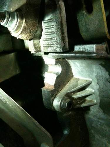

Einzig richtig beschissen war der Moment als wir die abgebrochene Gewindeöse am Motorblock des Spender-AUQ’s entdeckt hatte (siehe Fotoserie). Wie ich das repariert habe, schildere ich ganz in Ruhe mal in einem anderen Thread, wenn ich wieder etwas mehr Zeit habe. Ich linke hier mal nur auf die Bilderstrecke. Die sagt schon mal einiges.
Fotostrecke:
www.dropbox.com/gallery/184744/1/TT-Motorhalter?h=0f55b9
Die Katastrophe
Der Sieg

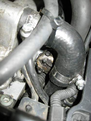

Also ich habe das Steuergerät inkl. Kabelbaum von meine, AJQ genommen. Wichtig ist, dass die Zündspulenanschlüsse passen. Sonst mußt Du den Deckel des Zylinderkopfes mittauschen.
Das Kabel der zweiten (ich glaube der forderen) Lambdasonde ist einfach galant nach vorne ins Leere verlegt (damit man das von unten nicht gleich sieht). Dann wurde der Einlass für die Sekundärluft mit einem selbstgebastelten Deckel verschlossen (siehe Foto). Es gibt da aber auch fertige Abdeckkappen. Abgedichtet ist das mit einer Art Silikon (wohl eher eine Dichtmasse für Motoren).
Die Nockenwellenverstellung wurde in der neutralen Stellung fixiert. Wie das genau gemacht wurde konnte ich heute nicht erfragen.
Das hab ich mich auch gefragt wo soll den da ein Kabel sein wenn ich den Kabelbaum vom AJQ hernehme wo ich doch nur 1ne sonde habe.
Da braucht man nichts lahmlegen. Da nimmt man einfach den elektronischen Versteller rau und baut dafür den einfachen Spanner aus dem alten AJQ Kopf ein und fertig.
hey was ich noch rausgefunden habe. Das Foto ist nicht von der Sekundär luft oO. ich kenn mich jetzt gar nimmer aus hast du das damal selbst gemacht oder hat das wer für dich gemacht und du schreibst jetzt einfach mal was?!
Das was du da zugestopft hast denk ich mal ist das Magnetventil zur ansteuerung der NWV.
Hm aber naja alle wege führen nach Rom du fährst ja auch mit nem AUQ wär ja gelacht wenn ich das nicht hinbekommen würde...

Also erst mal nein, ich habe den Motor nicht selber getauscht. Habe ich auch nie behauptet. Ich war aber vor zwei Tagen in der Werkstatt, wo mein Motor getauscht wurde weil dort jetzt
gerade mein Getriebe getauscht wird. Was ein "Glück", gell?
Und da habe ich den 2. Gesellen gefragt, ob die Kappe (Foto) von der Sekundärluft ist oder was da genau passiert ist. Er sagte ja, hatte aber offensichtlich keine Ahnung, wie Du sagst. Der 1. Geselle, der die Montage druchgeführt hat, ist leider gerade nicht greifbar, da er sich den Fuß gebrochen hat. Also war meine Info leider nur aus zweiter Hand und wohl falsch.
Die Sache mit dem Kat. hab ich verpeilt. Ich habe ein ganzes AUQ-Unfallauto gekauft, zerlegt und auch den Kat. mit übernommen. Der hatte dann natärlich ein Kabel von der 2. Labdasonde zuviel.
