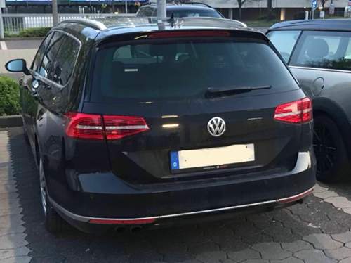

Bei hellem Auto sehen die dunklen meiner Meinung nach wertiger aus. Beim schwarzen finde ichs nicht so gravierend und ich fahre einen vFL mit den dunklen Rline Leuchten
.jpg
....schöne "Nummernschildunterlage"....

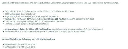

Kann mir jemand was zum nachrüsten der abgedunkelten sagen, wenn bereits die normalen hellen LED Rückleuchten hat.
Ich sehe 4 Rückleuchten (ist klar) und einen Kabelsatz.
Wo muss der Kabelsatz grob lang gelegt werden?
Nudelsuppe
Da sollte doch kein Kabel benötigt werden wenn ich nur das Bauteil von Hell auf Dunkel tausche. Sollen ja nicht die vom Facelift werden wie ich das verstehe.
Das Kabel wird doch nur dann benötigt wenn du von Normal auf LED umrüstest.
Mit freundlichen Grüßen
Die AHW Shop Seite erzählt mir was anderes, zumindest verstehe ich es so:
2021-04-24-21-12-01-window
Theoretisch ist doch nur das Glas an den Rückleuchten dunkler. Das Bauteil ist gleich. Selbe Funktion nur der Farbton ist anders. Ist wie eine Folie über dem Glas.
Das Kabel wird überflüssig sein. Das wird genauso Sinnig und überflüssig sein wie wenn du das Kabel tauschen musst wenn du deine Spiegelkappen von Wagenfarbe in Aluoptik änderst.
Würde mich wundern wenn das benötigt wird. Aber ich kann mich auch Irren. Und ich habe auch nichts dagegen eines Besseren belehrt zu werden.
Klar bringt dich das jetzt nicht weiter und hoffentlich kann uns jemand informieren der das schon gemacht hat und uns aufklären kann.
LED-RL haben alle B8. Nur bei vorhandener Comfortline-Ausführung (Standard auch beim Alltrack vFL gewesen) muss die Verkabelung und Codierung geändert werden. Wenn die Highline-Ausführung schon verbaut ist können die abgedunkelten (R-Line) Plug&Play verbaut werden, sie sind technisch sonst identisch.
