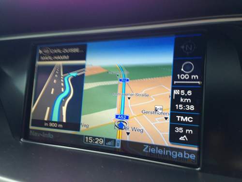

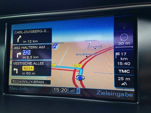

Splitscreen ist bei Audi was anderes.
Radio und Navi gesplittet gibts hier garnicht, nur Manöver/Spurhinweise (wie's oben steht) und das auch nur sehr stark ortsabhängig. Die Spurhinweise im Splitscreen hab ich das zum ersten Mal auf einer Fahrt nach NRW "genießen" dürfen.
Glaub nicht, dass es das schon beim VFL gab, bin mir aber nicht sicher.

@audijazzer schrieb am 18. Januar 2015 um 15:18:48 Uhr:
@hansblafoo schrieb am 18. Januar 2015 um 14:53:30 Uhr:
Genau darauf habe ich mich bezogen. Ich habe das von Audi bisher nicht gehört, dass es eine Splitscreendarstellung geben soll. Ich stelle mir das ähnlich wie beim iDrive von BMW vor, dass am rechten Rand Navi-Hinweise zu sehen sind und der Hauptbildschirm meinetwegen gerade das Radio oder so zeigt. Also ich weiß nicht genau, wie das bei Audi ist, aber da es für das FL MMI+ genannt wurde, interessiert es mich, ob es eine Splitscreenfunktion schon im VFL gab.
Autobahinfos - das ist das einzigste was Audi "einblendet" ;)
Img-2688
Img-2693
Img-2697
