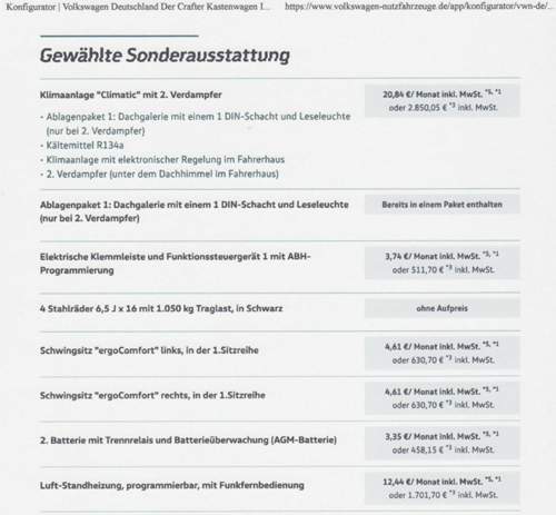

Danke für die Antworten, ich Frage das weil ich künftig beruflich einen Crafter bewegen werde. Dort gab es diese beiden Optionen....
Allerdings lässt sich die Luftstandheizung nicht mit dem Schwingsitz auf der Beifahrerseite kombinieren, die Wasserheizung schon. Hoffe ich kann unseren Fuhrpark noch zur Wasserheizung überreden....

EDIT:
Die Schwingsitze (Beide) lassen sich sehr wohl mit der Luftstandheizung kombinieren.
Habe es gerade im Konfigurator ausprobiert.
Siehe Foto...
