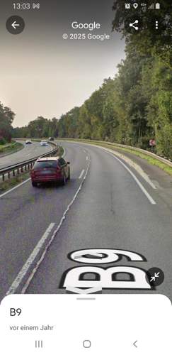

Im Internet wird immer vermischt, was nun die Definition ist. Dort wird auch bei Wikipedia z.b. der Verlauf als Autobahnähnlich angegeben mit Kraftfahrtstraßensymbol. An der Straße selbst steht das Kraftfahrtstraßenschild nicht, nur ein Schild Fußgänger und Radfahrer verboten.
Es handelt sich um die B9 zwischen Remagen und Bad Breisig, falls es einer kennt. Ich finde keine eindeutigen Antworten, vielleicht ist jemand schlauer?
Bild #211574133

Hier wird eine Kraftfahrstraße über das Zeichen 331.1 definiert. Nicht vorhanden.
Also ich bin jetzt in Google Maps die Strecke abgefahren und dort ist nirgends das Zeichen 331.1. Aber die Bilder sind zwischenzeitlich auch schon 2 Jahre alt.
Ich sage ja, das Schild 331.1 steht dort nicht.
Allerdings Tempo 120, Autobahnähnlicher Ausbau mit Auffahrten und Abfahrten, Verbot für Fußgänger und Radfahrer.
Das wäre dermaßen perfide, wenn das nicht als Kraftfahrstraße gilt.
Dann ist dein angehängtes Bild deines Eröffnungsbeitrages missverständlich.
