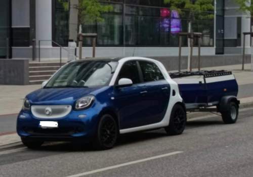

Das ist genau ein Fall, der mich auch treffen könnte, wenn ich mit meinem smarten Gespann dort 100 fahre. Der Unterschied ist genau der Streit, den wir hier besprechen.
Edit: nein, es ist doch nicht dieser Streitfall aus den letzten Posts. @tschibomann ist zum Ausgangsthema zurückgekehrt. Gut so.
Mein Fall wäre nur gegeben, wenn keine bauliche Trennung auf der Kraftfahrstraße gegeben wäre. Dort dürfte ich nach @nogel s Ansicht mit meinem Gespann nur 80, nach meiner Ansicht aber 100 km/h fahren.
Ich habe übrigens bis jetzt keine Rechtsprechung oder andere öffentlichen Quellen gefunden, die sich auf die Argumentation von Bouska stützen. Aber zahllose Hinweise von Polizeidirektionen und anderen öffentlichen Stellen, die meiner Ansicht Recht geben und keine Einschränkungen der Kraftfahrstraßen aufführen, auf denen nach der Ausnahmeverordnung 100 km/h gefahren werden darf.
