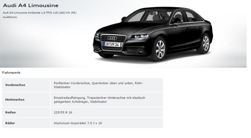

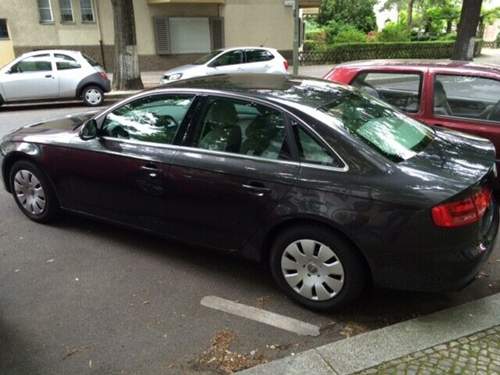

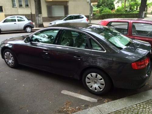

Hi Leute,
ich greife hier einen alten Thread auf, aber ich habe zurzeit auch das Problem nicht zu wissen, ob der 1. Besitzer bei der Ambition Ausstattung die 20mm abgewählt hat oder ob mein Fzg. schon -20mm ist.
Bevor ich mir 20mm Federn kaufe, die mir rein gar nix bringen könnt ihr mir weiterhelfen?
Bilder vom Fahrzeug und aus MyAudi liegen bei.
Spezifikation-audi
Img-0506
Img-0507
+5
@Justlive schrieb am 6. November 2014 um 11:42:23 Uhr:
Hi Leute,
gehört die Spezifikation aus Bild 1 zu Deinem Fahrzeug ?...wenn ja ist es doch gar kein Ambition, sondern ein Ambiente. Und der hat ab Werk ( also in Serie ) kein Sportfahrwerk. ich würde bei den restlichen Bildern auch sagen...er hat keins.
darf man erfahren, warum wir Fahrzeuge mit verschiedenen Felgen sehen???
Hoffentlich ist es das gleiche Fahrzeug.
Ja die Spezifikation gehört zu meinem A4. Ich brauch ein Kaffee :-) Ambiente <> Ambition. Verzeiht mir den Fehler...
@Audijazzer:
Winterfelgen und Sommerfelgen XD. Ja, Felgen sind auch wechselbar XD
@Justlive schrieb am 6. November 2014 um 13:15:19 Uhr:
@Audijazzer:
stell dir vor, das weiß ich auch.
Dann eben gleich dazusagen. Vermeidet unnötige Nachfragen, da das jedem sofort auffällt.
