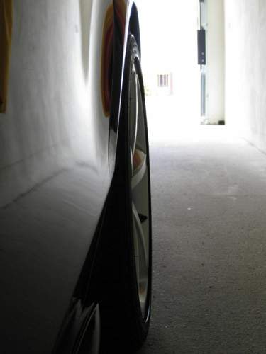

Hier mal zwei Bilder von mir mit 8x18 et47 + 20mm Spurrplatte pro Rad.
Ich fahre jetzt schon 2 Jahre so und es hat noch nie was geschliffen 😉 (mit S-Line 30mm FW)
PS.: Das mit der Wasserwage ist doch quatsch, weil das Rad eh schräg im Radkasten steht.
Gruß RC
8x18-20mm-platte
8x18-et47-20mm-platte
Das ist überhaupt kein Quatsch...oder wie misst Du bitte den bestehenden Abstand von Reifenaussenkante bis zur Aussenkante Kotflügel ?...alternativ kannst Du noch ein Lot nehmen und das am Kotflügel senkrecht ablassen. Ob das Rad dabei schräg steht oder nicht, spielt beim messen an der oberen Radlaufkante überhaupt keine Rolle.
