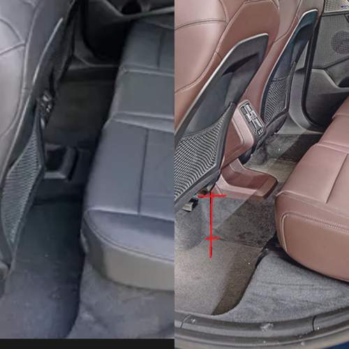

@X1_30e schrieb am 27. Februar 2023 um 10:23:04 Uhr:
Hier die Bilder … Fahrersitz ist auf mich (194cm) eingestellt
Das ist für den Kindersitz vorne. Gibt extra Sitze die diesen „Anker“ benötigen.
Das ist ja identisch oder zumindest sehr ähnlich zum ix1.

Themenstarteram 1. März 2023 um 10:10
@Knatterton schrieb am 27. Februar 2023 um 00:32:23 Uhr:
Krass, hab mal ein Vergleichsbild rausgesucht. Schaut auf dem Bild so aus als fehlten da 10cm Höhe. Mag täuschen, aber richtig bequem schaut es nicht aus.

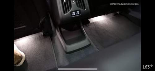

habe das ganze heute nochmal live in einem IX1 betrachtet der ja vom Platzangebot der Fondsitze identisch ist mit den 30e und 25e. Das entscheidende Kriterium welches den Sitzkomfort deutlich einschränkt ist eindeutig die verbliebene Resthöhe des Fahrzeugbodens.
Dazu habe ich dein Foto herangezogen und die Höhe des Kardantunnels markiert welcher bei den Elt.Modellen praktisch zu 2/3 im doppelten Boden verschwindet. Das ist im übrigen auch der Grund weshalb meine Beine/Knie in der Mulde der Vordersitze von der Höhe her nicht mehr unterzubringen sind, bin 189cm groß.
Bodengruppe Fondsitze
Knqllx2-ybnhbpmu

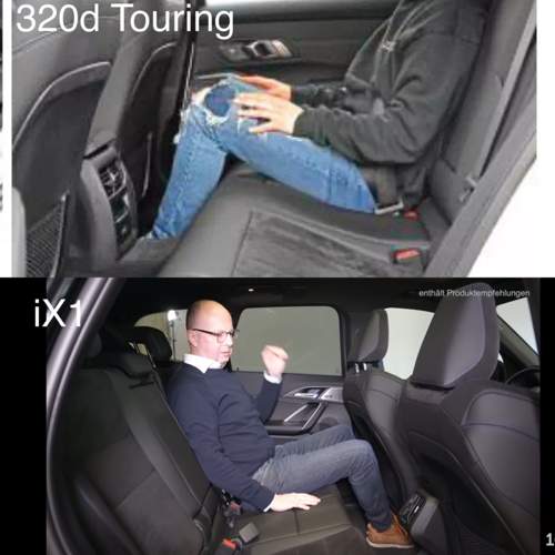

Bin nicht sicher, ob das im 3er besser ist. Hier mal zum Vergleich ein 320d Touring ein Bild aus der Autozeitung (Nr. 6 / 2023) und einem Test des iX1 auf YouTube (unteres Foto). Schaut eher so aus, als hätte der Verbrenner X1 halt deutlich mehr Fußraum und die hinteren Mitfahrer sitzen beim iX1 / PHEV auch nicht anders als im 3er Touring. Der iX1 Fahrer ist 1,8m groß, die Größe des Touring Testers entzieht sich meiner Kenntnis.
Aber vielleicht rede ich es mir einfach schön, weil eh schon bestellt. So schlimm wird es hoffentlich nicht sein, weil die Tests der iX1 bisher nie was negatives darüber zu berichten wussten. Der Tester sprach nur positiv von dem kaum wahrnehmbaren Kardantunnel.

X1 PHEV Rücksitzbank
Ich glaube die Perspektive täuscht. iX1 und PHEV sollten an der Stelle baugleich sein.
Die BMW Designer haben die fehlende Höhe im Fußraum offensichtlich etwas damit ausgeglichen, indem die Sitzbank dicker aufgepolstert ist. Damit ist der Anstellwinkel der Beine nicht ganz so schlimm. Der Passagier kommt dadurch ein Stück weit nach oben, anders kann ich mir die unterschiedlich dick gepolsterte Rücksitzbank nicht erklären.
Interessant wäre wie viel cm es hinten vom Fußboden bis zur Sitzbank sind. Im Verbrenner 38cm. Bei iX1 / PHEV sind es dann schätzungsweise nur 30cm.

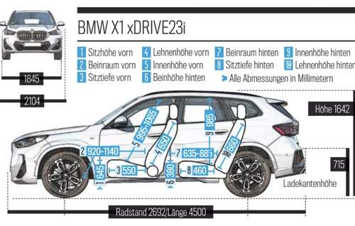

@Knatterton schrieb am 2. März 2023 um 17:11:35 Uhr:
Habe hier im Netz schonmal die Daten vom Verbrenner gefunden. Das gleiche für iX1/PHEV wäre jetzt Traum.
Ob die Werte so verlässlich sind ist fraglich.
Hier diw Werte aus einer Autozeitschrift, die schon ein wenig abweichen. Auch ein Verbrenner 23i.
am 3. März 2023 um 9:53
Ich habe heute bei meinem PHEV die Sitzhöhe gemessen. Es sind ca. 34cm vom Boden zur vorderen Kante der Sitzbank. Der Abstand hinten bis zum Dach ist ca. 95cm.
