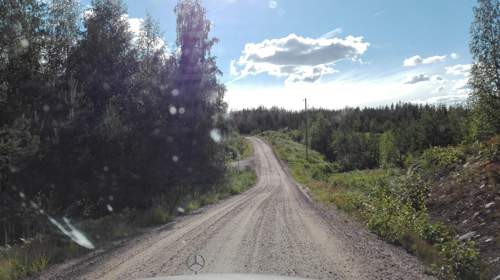

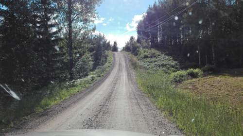

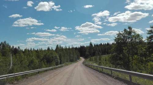

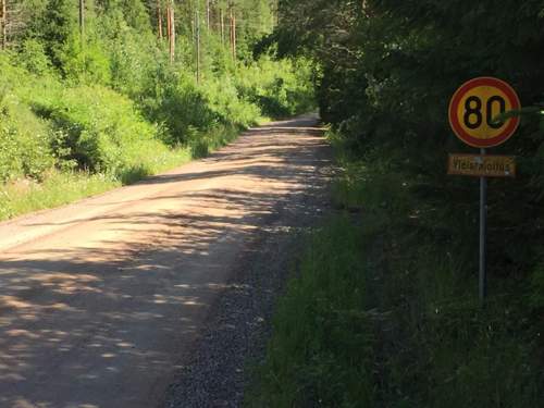

In meinem „Fuhrpark“ hatte ich parallel die Elegance-Variante der Limousine und das Avantgarde Sportpaket im Kombi im Einsatz und kann eigentlich nicht wirklich von einem nennenswerten Unterschied berichten. Prinzipiell bügelt das Fahrwerk der E-Klasse bedeutend mehr weg als andere Fahrzeuge. Mit dem Avantgarde Kombi bin ich auch häufig auf unbefestigten Straßen in Skandinavien unterwegs (Tempolimit liegt da zwischen 60-80 km/h) und kann mich nicht wirklich beschweren obwohl ich mit tendenziell höherem Reifendruck unterwegs bin.

Das sind aber schöne glatte unbefestigte Straßen.
Gut dass du die Bilder mitgeschickt hast ich habe mir darunter etwas anderes vorgestellt:
mit Steinen und Löchern
Teilweise sind die asphaltierten Straßen auch schlechter als die unbefestigten. Diverse Auswaschungen (Waschbrettartig) und Löcher denen man ausweichen muss, sind natürlich auch mit dabei. Der normale Mitteleuropäer würde die TempoLimits nicht annähernd ausreizen. Mit 60 km/h drüber ist schon grenzwertig. Möchte nicht wissen, wie rüpelig das mit anderen Fahrzeugen ist.
