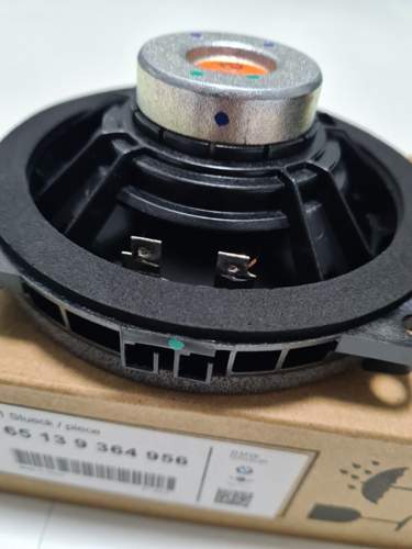

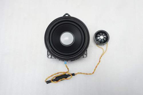

Weiß jemand, ob die "Billiglösung" - nur Hifi Hochtöner nachrüsten - funktioniert? Haben die Serienmitteltöner einen passenden Ausgang oder braucht man die Hifi Mitteltöner zusätzlich?
Hier der link für die Harman Hochtöner zum nachrüsten. Die werden mit dem beiliegenden Kabel das das ankommende Signal splittet angeschlossen. Falls du keine Gitter verbaut hast brauchst du natürlich noch die Spiegeldreiecke neu. https://www.ebay.de/itm/354993512051?...
Ok, danke, hast Du das schon gemacht?
Das Splitterkabel also an den Anschluss, der an den Mitteltöner gehen würde und dann beide anschließen und fertig?
Klingt das einigermaßen, wenn man es mischt?

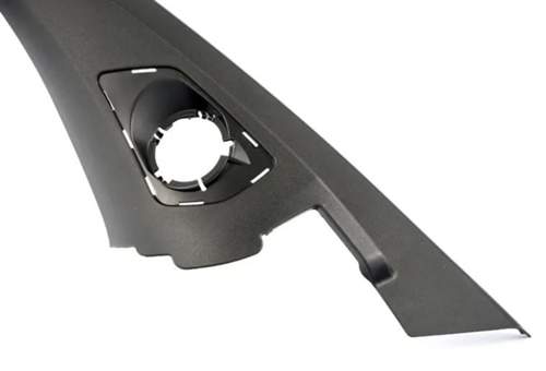

Ja, die Türdreiecke brauche ich dann auch noch.
Tuer
Hm, den Hochtöner hält ein Stück Schaumstoff an Ort und Stelle, das scheint nicht bei den Fensterrahmenabdeckungen 51339891447 und 51339891448 dabei zu sein. Teilenummer ist nicht zu erkennen.

Ist jetzt schon ne weile her, aber ich glaube, die Schaumstoffteile waren auch bei der orig. gitterlosen Variante des Fensterrahmens ab Werk verbaut - vermutlich dient die auch als Geräuschdämmung.
Alles klar, ich habe mal nach einer gebrauchten Fensterrahmenabdeckung ohne Hifi gesucht und tatsächlich das Teil gefunden. Dann sollte das ja klappen.
Man braucht also:
Abdeckung Fensterrahmen Tür vorn links Hifi 51339891447
Abdeckung Fensterrahmen Tür vorn rechts Hifi 51339891448
Gitter Lautsprecher links Hifi 51339891449
Gitter Lautsprecher rechts Hifi 51339891450
2x Hochtonlautsprecher Top-Hifi-System 65139184794
Preise bei Leebmann: Abdeckung 41,76€ Stk./Gitter 37,29€ Stk./Hochtöner 64,19€ Stk.

Die günstigen Hochtöner von eBay sind jetzt angekommen (chinesischer Verkäufer): Auf der Packung steht 6513 9184794, enthalten sind 9226794 Hochtöner und eben die Splitkabel. Weicht die Nummer wegen des Splitkabels ab?
Ich habe auch noch bei Leebmann geschaut, die Teile kosten bis zum 7er hinauf immer ziemlich das gleiche, die Mitteltöner vom G11 haben aber z. B. eine silberne Mitte, die Hochtöner sehen gleich aus. Die ganzen unterschiedlichen Teilenummern könnten mit der Kabellänge und unterschiedlichen Steckern zusammenhängen.
