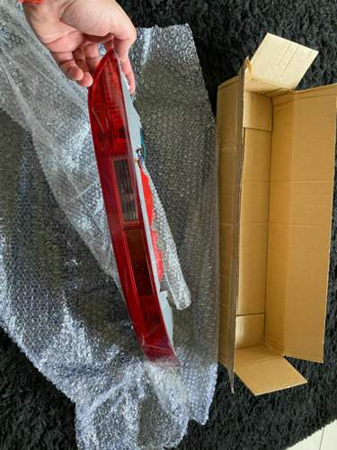

Ich muss die untere Rückleuchte (Beifahrerseite) wechseln, da sie beschädigt wurde.
Eine neue Rückleuchte liegt hier vor mir (Der Audipartner ruft mir zuviel dafür auf) und ich würde sie gerne selbst austauschen.
Vom groben Blick her (Kofferraum ausgeräumt) sehe ich noch keinen Ansatzpunkt.
Mute ich mir zuviel zu oder lässt sich sowas mit normalen Werkzeugen und einer Anleitung? lösen.
Für sachdienliche Hinweise bin ich dankbar!

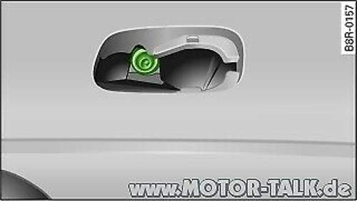

In der Bedienungsanleitung steht dazu folgendes:
Anleitung:
Beschrieben ist der Glühlampenwechsel der linken Rückleuchteneinheit (der Glühlampenwechsel ist an der rechten Rückleuchteneinheit sinngemäß durchzuführen):
-Prüfen Sie, welche Glühlampe defekt ist.
-Entnehmen Sie aus dem Bordwerkzeug den Schraubendreher
-Hebeln Sie die Abdeckkappe ab.
-Lösen Sie die Schraube Abb.1.
-Ziehen Sie die Leuchteneinheit vorsichtig aus dem Stoßfänger.
-Nehmen Sie die Lampenfassung der defekten Glühlampe aus der Leuchteneinheit
-Wechseln Sie die Glühlampe des Blinklichts, des Bremslichts und des Nebelschlusslichts "Heckleuchten im Stoßfänger"
-Wechseln Sie die Glühlampe des Rückfahrlichts "Heckleuchten im Stoßfänger", indem Sie diese vorsichtig aus der Lampenfassung ziehen und die neue Glühlampe einsetzen.
-Bauen Sie alle Teile in umgekehrter Reihenfolge zusammen und führen Sie eine Funktionsprüfung durch.

Na, da hätte ich ja auch selber drauf kommen können. Die Rücklichter darf man also noch selber wechseln 😉
... und da kommt das ganze Teilchen einfach raus, Stecker ab, neues Rücklichtmodul dranstecken, reinschieben, Schraube festziehen und Klappe wieder dran.
Vielen Dank für den Tipp - der Austausch war in 3min. erledigt. Klasse!

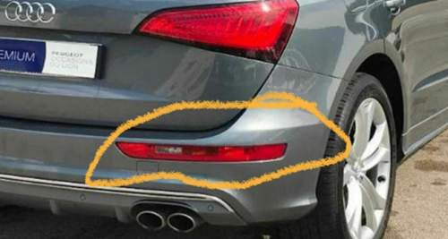

brauch hilfe ich kann diese Kappe nicht finden, habe den s-line
wo soll die denn bitte sein, hinter den Kappen wo auch die Abschleppöse eingeschraubt wird???
mfg
Gerhard

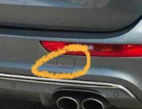

Man sieht doch links und rechts die klappe, direkt unter den leuchten :-)
Die Linke hatte ich entfernt, aber eine Schraube kann ich dort bei mir nicht erkennen.
Hinter der rechten Kappe kann man den Abschlepphaken einschrauben, eine Schraben für das Rücklicht sehe ich dort auch nicht.
mfg
Gerhard😕
mfg
Gerhard😕
die ist versteckter, aber es ist eine da, keine sorge :-)

Diese Schraube hinter den zuvor genannten kleinen Verschlussklappen kann ich auch nicht finden.
Dortschaut man nur auf das Gestängerohr der Anhängerkupplung.
Die Rückfahrbirne und Bremslichtbirne sind nicht erreichbar!
Woliegt mein Fehler?
mfG Droh
Moin ,
Doch kann man sehen , du musst schon in die Knie gehen und nach oben schauen etwas Licht wäre auch nicht schlecht , die Schraube ist schräg nach oben eingedreht ! 🙂
Herzlichen Dank, doch gefunden, es war so, nun klappt`s bis dann mfG Droh
