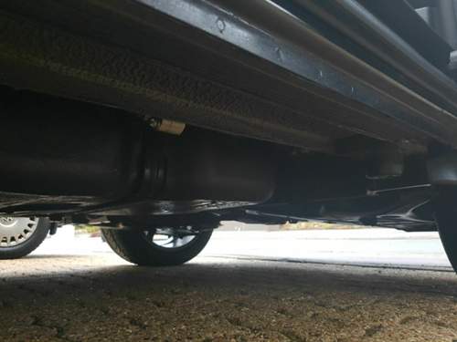

Kann man denn solch eine Unterbodenabdeckung nachrüsten lassen, oder geht das nicht. Optisch (siehe mein Foto von der Unterseite des V) sollte eine Abdeckung da hin passen.

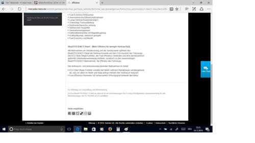

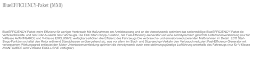

Gibt es heute noch V-Klasse Modelle ohne BlueEfficiency Paket? Dort müsste eigentlich auch nach heutiger Beschreibung auf der Mercedes Seite eine "aerodynamisch geformte Unterbodenverkleidung" dabei sein.
Bildschirmfoto-2016-12-24-um-00-22-54
Habe nun noch im Konfigurator geschaut. Wir haben den Marco Polo. Dort wird keine Unterbodenverkleidung erwähnt. Bei der V-Klasse heisst es dass die Verkleidung nur für die Avantgarde und Exclusive Modelle verfügbar sei.

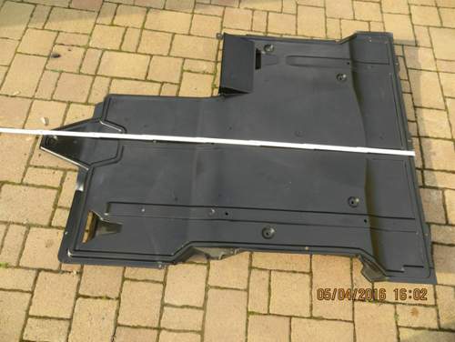

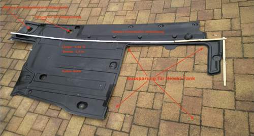

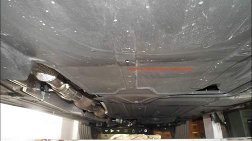

Hier mal paar Fotos nach Demontage der vord. gr. Unterboden-Verkleidung ...
der 10,5 l Add-Blue Tank sitzt etwa unter dem Fahrersitz (höhe blauer Einfüllstutzen)
In direkter Nachbarschaft befindet sich der Abgas-Austritt von der WW-Standheizung ...
da bereits meine gr. mittlere Unterboden-Abdeckung verzogen und krumm war, hat sich der Freundliche anstandslos bereit erklärt und sofort eine neue neue gr. Unterboden-Abdeckung incl. Schraub-Befestigung neu bestellt.

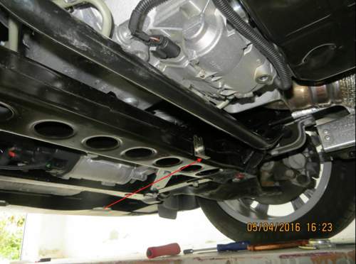

... als Weihnachts-Bescherung hier noch ein kleiner Nachschlag:

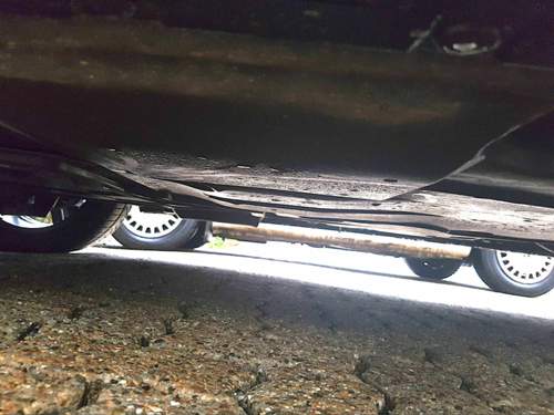

Ich war eben nochmal am Wagen (Exklusive 08/2016 mit 4-matic, WW-Zusatzheizung und großem Adblue-Tank) wegen Besorgungen und habe einfach mal mit dem Handy vorne, mittig und hinten unter den Wagen geschossen.
Hier das Ergebnis.
Was fehlt und was nicht, kann ich schlecht einschätzen. Zumindest scheinen die Antriebskomponenten verkleidet zu sein.
Hallo Buddha2,
deine Fotos zeigen nur eine Teil-Verkleidung.
Die Punktschweißstellen sind ansonsten nicht sichtbar, weil der mittlere Plastedeckel 90 Grad nach oben gezogen ist und eng anliegt.
Auf der Beifahrerseite ist die Verkleidung wegen dem freiliegenden heißen Auspuff sowieso viel schmaler ausgelegt, aber auch hier sind die Punkt-Schweißstellen mit zugedeckt.

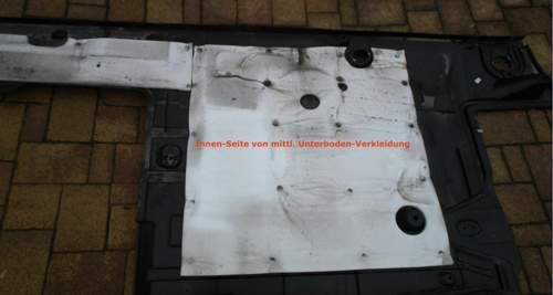

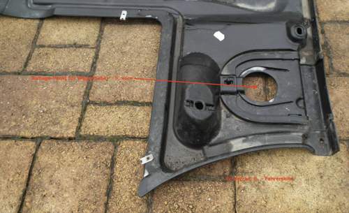

Hier nochmal nur die mittlere Unterboden-Abdeckung vom V250 aus 3/2015 (abmontiert):

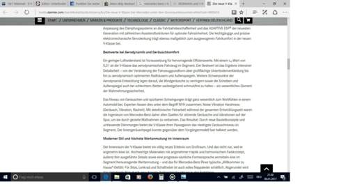

Ich versuche es noch einmal ...
Hat den jemand aus der Gemeinde Fotos oder Aussagen über das Vorhandensein einer Unterbodenverkleidung usw. inkl. Aussage des Baujahrs und Ausstattungsvariante? Primär scheint das ja bei neueren Modellen (in der letzten Zeit ausgeliefert) von Interesse zu sein, denn die Ersten hatten eine vollständige Unterbodenverkleidung.
Bei den aktuell ausgelieferten Modellen scheint es trotz Aussage von MB auf ihrer Internetseite
http://www.mercedes-benz.de/.../efficiency.html
(oder siehe Bilder)
oder Werbeartikel Daimler:
http://media.daimler.com/.../...nter-den-Grossraumlimousinen.xhtml?...
oder Werbevideo Mercedes-Benz zur Aerodynamik der V-Klasse:
https://www.mercedes-benz.com/.../
des Vorhandenseins einer "aerodynamisch geformte Unterbodenverkleidung" beim Vorhandensein des BlueEFFICIENCY-Paket Unstimmigkeiten, bzw. keine klaren Aussagen ob vorhanden, oder nur teilweise vorhanden oder gar nicht vorhanden zu geben. Die Modelle aus 2014 waren voll verkleidet! Nun gibt es anscheinend undefinierte Einschränkungen, welche nicht vor einer Bestellung nachzuvollziehen sind.
Die Werkstatt wartet mit Aussagen bei neuen Modellen generell nicht vorhanden, bis hin zu Einsparungen usw. auf.
Hier wurde bereits als Kriterium der große AdBlue-Tank genannt (passt bei mir nicht so richtig, da dieser Fahrerseitig montiert ist und dort eine vollständige Unterbodenverkleidung beim Vorführer vorhanden ist, auf der Beifahrerseite jedoch nicht).
Gibt es denn irgendwo verbindliche und nachlesbare Aussagen?
Wenn nein, dann helfen hier nur eine Vielzahl von Aussagen (Bildern) von euch, um ein deutlicheres Abbild des Vorhandenseins, oder Nicht-Vorhandenseins der Unterbodenverkleidung zu zeigen. Bitte dazu den Monat der Herstellung sowie Ausstattungslinie mit angeben.

auf den Fotos von Buddha ist nur die halbe Verkl. mont.
Die gr. Punktschweiß. sind ansonsten nirgends sichtbar.
Auf der Straße ( > 20m )ist die zugedeckte sw. Kante deutl. zu sehen oder bei fehlend. Verkl. in Wagenfarbe die gepunkt. stab. Montagefläche.
Mit STH ist es sogar besser, wenn die eng sitzende Plastik nicht direkt am Auspuff sich krümmt.
