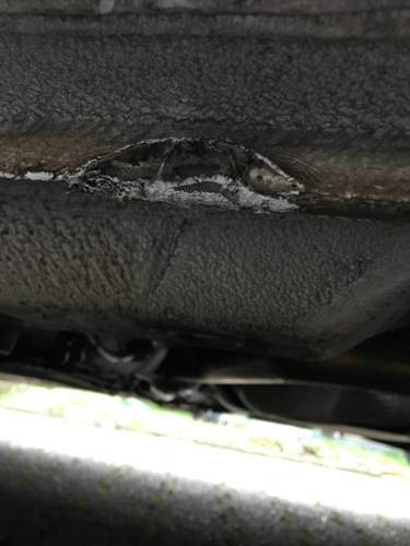

Hab mir ebenfalls heute beim Reifenwechsel den Unterbodenschutz an dieser Stelle total zerstört. Kann doch wohl nicht sein, dass VW das nicht gebacken kriegt... ich könnte ausrasten, dabei hab ich schon den Werkswagenheber benutzt...
Img-4832

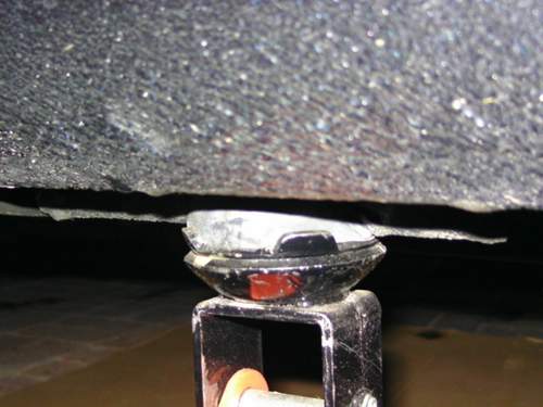

Nur mit Gummi ist es safe.
...oder die Lösung von Taubitz.
Wagenheber-1
