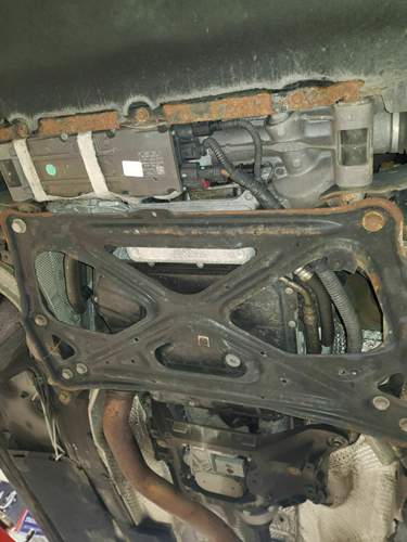

Wenn du mit etwas Kantenrost nicht leben kannst, dann wäre eine Versiegelung kein schlechter Plan.
Ich stehe zwei Mal im Jahr unter dem Auto, jeweils beim Wechsel der Reifen, komplett rostfrei ist der 4G nicht. An Karosseriekanten hatte meiner bereits nach wenigen Monaten erste Rostspuren.
Flugrostspuren an Fahrwerksteilen oder Bremsanlage, oder?
Die Karosserie sollte nach wenigen Monaten aber nun wirklich keine Rostansätze zeigen. Hatte der 4F auch nach 6 Jahren nicht und der 4G sieht von unten noch etwas edler aus.
Ganz leichte Rostspuren an Fahrwerksteilen und an Blechkanten.
Nichts Weltbewegendes aber etwas überraschend. Ich hatte zwei 4Fs von dem 4G, die beiden sahen nach drei Jahren besser aus als der 4G nach 3 Monaten.
