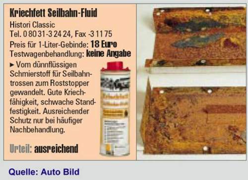

Vergleichen wir mal das Testurteil zu einem durchschnittlichen und bekannten Wachs mit dem zu Mike Sanders Korrosionsschutzfett:
Valvoline Tectyl ML:
Rost schon an den Außenkanten des Kastens wegen geringer Kriechfähigkeit. Innen starker Rostbefall auf allen Flächen und Kanten. Der Rostschutz wurde vorzeitig von Salz und Feuchtigkeit abgetragen.
Auch nach Jahren noch sehr gute Kriechwirkung. Nahezu unempfindlich gegen Streusalzeinwirkung, keine Nachbehandlung mehr nötig.
Quelle: Auto Bild, 08.03.2002

Eigentlich erstmal nicht. Kommt aber auch da wieder drauf an. Im Test der Auto Bild war das Seilfett von Histori-Classic am Start:
Gute Kriechfähigkeit, schwache Standfestigkeit. Ausreichender Schutz nur bei häufiger Nachbehandlung
Testurteil: ausreichend
Von Liqui Moly gibt es auch Seilfett. Das habe ich aber selbst noch nicht probiert und kenne auch keine professionellen Tests, in denen es vertreten war.
Seilfett Test Autobild
