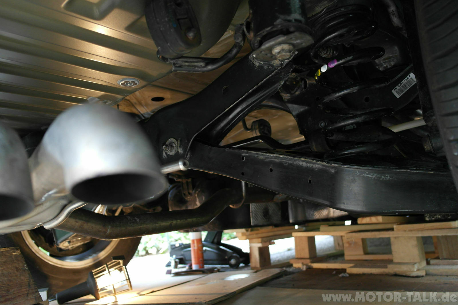

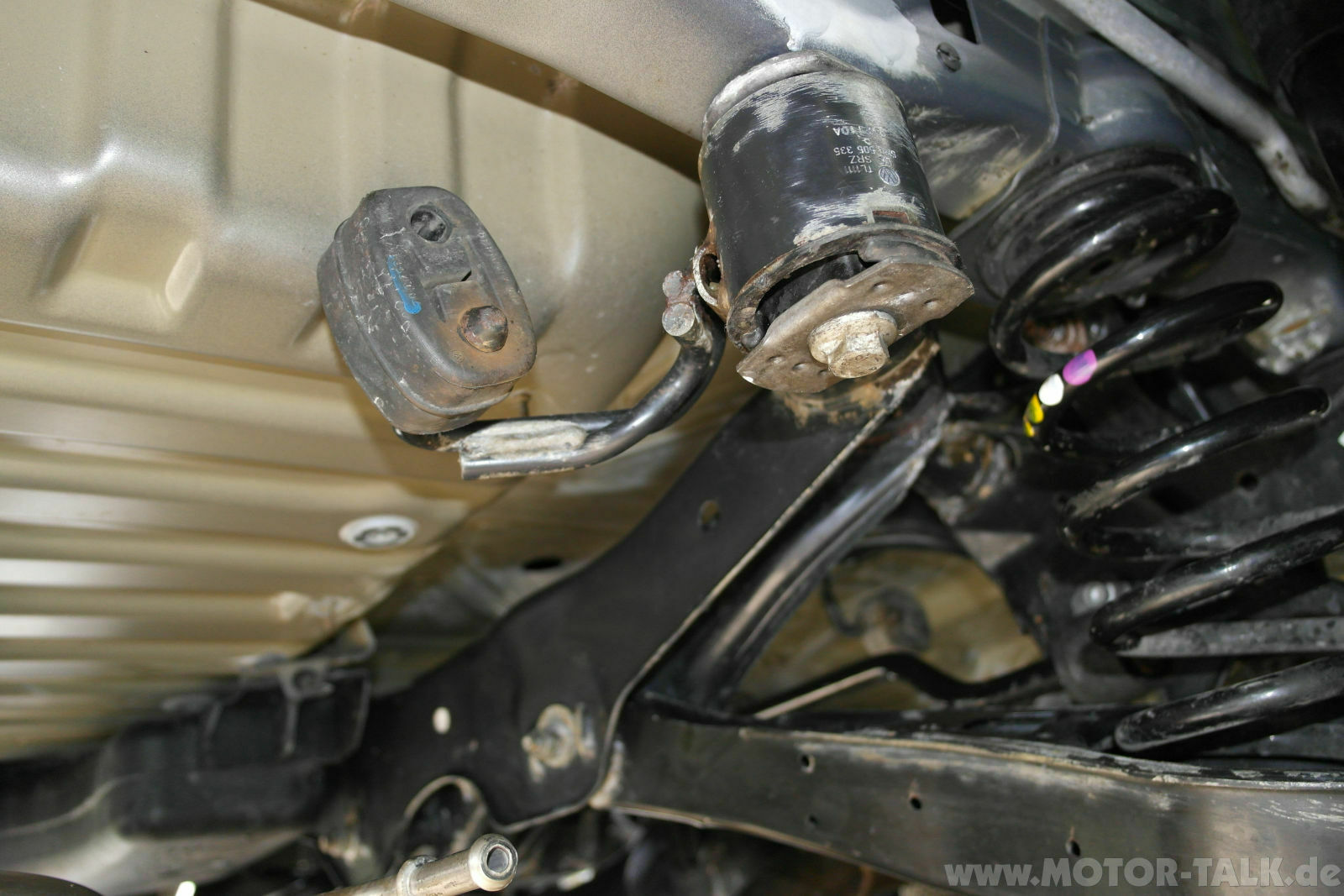

Hallo, die Hohlraumversiegelung im Unterbodenbereich ist Top!
Der Korossionsschutz von Aussen ist sehr schlecht.
Mein Sharan war nach 3 Jahren zum Teil arg rostig(alles im Hinterachsenbereich, alles um den Tank herum)
!ACHTUNG! alles um den Tank herum muß unbedingt versiegelt werden.
Alle Achsteile mit Wachs versiegeln.
Radhäuser nicht vergessen, auch versiegeln.
Schaumgummi im vorderein Radhausbereich saugen sich wie ein Schwamm mit Wasser voll!
Ausbauen drumherum auch alles Versiegeln, oder Schaumgummi mit Plastikschutzfolie versiegeln.
Ich habe meinen Sharan in Eigenregie komplett entrostet(1.000 Roststellen), den ganzen Unterboden+Radhäuser lackiert und kenne alle Schwachstellen!!
Ich war erschüttert was ich alles gesehen habe:-(
Im Unterbodenbereich ist alles vom Werk aus nur Grundiert, Händler sprühen eventuell mal Wachs drauf.
Alle Türen im Falzbereich von Innen+Aussen mit Wachs versiegeln.
Warum Innen, weil bei mir nur mangelhaft versiegelt war und durch erschütterungen der schützende Wachsbereich(sehr sehr dünn) aufbricht und Wasser in die kleinsten Ritzen eindringt.
Warum Aussen, weil das Wasser im unteren Schutzleistenbereich nicht gleich vollständig abrinnt.
Ich kenne Firmen die nur über alles drübersprühen und nicht die gefährdeten Bereiche berücksichtigen.
Mangels Vertrauen habe ich mein komplettes Fahrzeug selbst entrostet und versiegelt.
LG Mario

Es kann sein daß dein Sharan schon mit Wachs versiegelt ist, aber nachkontrollieren (lassen) ob alle Stellen mit den Schweisspunkten(sehr rostgefährdet) versiegelt sind. Plastikabdeckungen abnehmen und alle Blechkannten+Schweisstellen mit Wachs versiegeln.
Speziell rundherum im versteckten Tankbereich(auch Verschraubungen) alles Versiegeln.
Alle Schweisstellen+Kannten+Verschraubungen im Hinterachsbereich versiegeln.
Auch innerhalb des sichtbaren Achsbereiches blüht der Rost- versiegeln.
Unterm Endtopfschutzblech fast kein Rost.
Unterm Schutzblech im mittleren Auspuffbereich kein Rost.
staune da kommen einige Fotos zum Anschauen!
lg Mario
