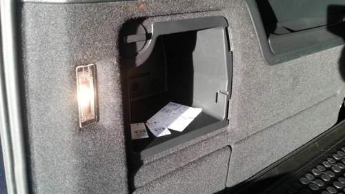

Ne ne, da klebt bei mir der Zettel drin, der früher in der da noch vorhandenen Reserveradmulde war 😉
Da steht dann auch drauf, wann dein Auto Produziert wurde.
abgesehen davon, wird das Ablagefach wohl kaum neuer sein, als der Bauzeitraum des Autos. Eher umgekehrt.

@Sebulba schrieb am 11. Oktober 2014 um 17:06:41 Uhr:
Mach Mal ein Foto.

@xela_ schrieb am 11. Oktober 2014 um 21:50:53 Uhr:
Mach Mal ein Foto.
Bitte
20141012-174027
20141012-174014

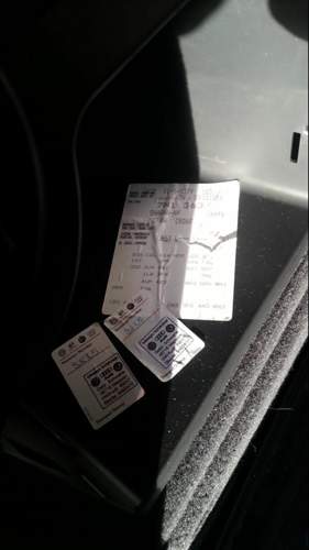

@Sebulba schrieb am 12. Oktober 2014 um 17:48:22 Uhr:
Mach Mal ein Foto.
Bitte
Das ist aber nur der Datenaufkleber von Deinem Sharan, aus welchem z.B. hervorgeht, dass es Modelljahr 2011 ist. Wo steht da der 15.10.2010?
@xela_ schrieb am 12. Oktober 2014 um 20:59:36 Uhr:
Bitte
Aus dem Code in der ersten Reihe. Dort steht unter anderem 41-5-5379.
41 = KW 41
5 = Fünfter Tag der Woche
5379 = Laufende Produktionsnummer
Das ergibt im Jahr 2010 den 15.10.!
Wurde in einem anderen Thread mal beschrieben.
Vielen Dank für die Aufklärung, wieder was dazu gelernt 🙂
