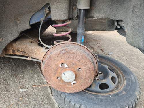

ich habe von einem Bekannten einen Vw Lupo geschenkt bekommen.

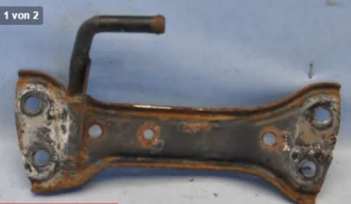

Als ich eine neue Abgasanlage montieren wollte habe ich feststellen müssen, dass am Mittelschaldämpfer eine Traverse/Verstrebung fehlt um die Gummilagerung für die AGA aufzunehmen.
Bisher bin ich im Internet nur zufällig auf auf ein Bild davon gestoßen, was genau dafür passen dürfte.
Zum Kaufen habe ich sowas leider auch nicht gefunden, kennt ihr Seiten wo es dieses Teil zu kaufen gibt?

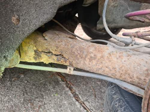

Achso und am besten bräuchte ich noch eine gebrauchte Hinterachse, meine ist hinten links durchgerostet.
Eventuell gibt es hier ja Personen die Hinterachsen verkaufen oder Kontakte kennen.
Vielen Dank schonmal.

Dann such doch ainfach im Netz nach Anzeigen, in denen Teile aus Ausschlachtungen (Stichwort 'Lupo Schlachtfest'😉 von Lupos angeboten werden.
Ansonsten nach den entsprechenden Teilenummern suchen:
Verbindungsstrebe für Bodenblech 6X0 804 335
Hinterachskörper 6X0 500 047
Wenn im übrigen eine Hinterachse so aussieht, wird der vordere Aggregateträger vermutlich kaum besser aussehen.
Da würde ich auch erstmal gründlich Rost klopfen und die Löcher zählen. 😉

Danke für deine Antwort. Darf man die Löcher eig wieder reparieren bzw. schweißen?
Nein

Da hat dir dein Bekannter aber einen schönen Bärendienst erwiesen.
Bei dem Zustand beschränkt sich die Verrottung mit Sicherheit nicht auf die Achsen.
Bei einem fast 25 Jahre alten Lupo werden die kritischen Stellen der Karosserie, das Fahrwerk und die Bremsanlage in keinem besseren Zustand sein, so dass es sich kaum lohnt da noch Zeit und Geld zu investieren.

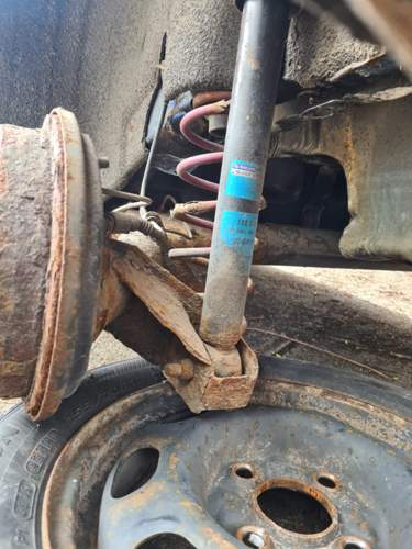

Hinterachse sieht ziemlich am Ende aus. Am besten sandstrahlen lassen und nochmal begutachten. Sieht aber fritte aus.
Hinteren Federn sind am Ende, Bremsleitungen auch.
Die Schweller sehen vorne auch aus, als ob man ohne Türenöffnen durchsteigen kann.
Die vorderen Querlenker haben unter Garantie defekte Gummi, so wie die Koppelstangen, Hinterachsgummi sind am Ende. Wie die Vorderachse aussieht ist leider nicht erkennbar, aber vermutlich nicht besser als die HA.
Wenn Du gerne bastelst und bißchen Geld hast, dann ist alles machbar, bis auf die HA, die ist schwer zu bekommen. Der Rest ist relativ billig zu bekommen. Das einzig Gute am Lupo! Mit einem 1.000-er machst den wieder fit, so ferne nicht zu viel zum Schweißen ist!
LG Michael

Hi Micha,
vielen Dank für deine Einschätzung.
Vorne hab ich vorhin mal ein Blick drunter geworfen, wie vermutet sind so 80% aller Gummi porös, gerissen usw.
Das auszutauschen ist aber kein Problem, ich habe im Kfz-Bereich sowieso meine Ausbildung abgeschlossen. Die Teile auf Ebay kriegt man ja echt hinterhergeschmissen, so günstig sind die.
Selbst wenn viel zu schweißen ist, hält sich das kostentechnisch auch in Grenzen, da mein Kumpel alles zum Schweißen da hat und wir beide ausreichend genug schweißen können 😉.
Ehrlich gesagt habe ich mir auch ein Budget von rund 1000€ gesetzt.
Ich meine das Auto so habe ich ja sowieso zum Nulltarif bekommen, somit hätte ich dann ein "top" Auto fürn Winter oder wofür auch immer. Dazu habe ich noch gut was gelernt und hatte Spaß.
Ich bin ganz zuversichtlich mit dem Kleinen Lupo.
