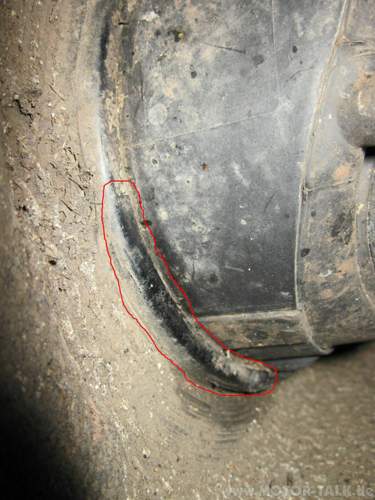

Seitdem ich durch den ersten Regen gefahren bin, sifft es bei mir unter der Tankklappe raus (siehe Bild) - kein Benzin sondern dreckiges Wasser. Zwischen der Plastikeinfassung vom Tank und dem Lack steht Wasser, was auch bei längeren Trockenphasen nie ganz verschwindet (durch die Erschütterungen bei Fahrt oder leichte manuelle Bewegungen der Plastikeinfassung kommt auch in Trockenphasen immer ein bisschen Wasser nach).
Ist das bei euch auch so? Oder generell bei Autos so?

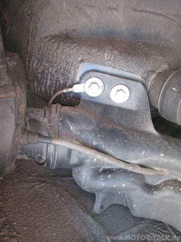

Für mich scheint es sich beim Durchbruch rund um den Tankstutzen zumindest bei den Bildern unten um mehr oder minder "blankes" Blech zu handeln, also grundiert und lackiert (logisch), teils aussehend wie nachträglich mit Sprühwachs behandelt, aber eben nicht mit elastischem Unterbodenschutz versehen bis zum Flansch, in den die Kunststofftasse eingesetzt ist.
Vor dem Hintergrund einer Montage der Kunststofftasse durch Einrastung im Durchbruch wäre das vermutlich sogar zwingend, wg. andernfalls nicht definierter Materialstärke dort (mal mehr, mal weniger Unterbodenschutz auf dem Blechflansch innen).
Wäre es so, würde ich mit Unterbodenschutz nacharbeiten, solange definitiv noch keine Lackbeschädigung vorliegt. Sprühwachs versiegelt zwar, ist m.M.n. hier aber zu dünn und daher eher ungeeignet für das Dauerbombardement im Radhaus.
Wer das nicht will, kann, möchte oder gar etwas entdecken sollte, fährt halt zum Freundlichen mit einer Lackbeanstandung - und gut - ischa Garantie!
Aufgrund des bisherigen, offensichtlichen Einzelfalls hier und einigen wenigen andernorts ist vorerst weder Anlass für eine Massenpanik "Rost am up" noch Anlass für geheuchelte Sorge in ggf. folgenden Beiträgen, dass dieser hier in Wahrheit nur den Zweck verfolgt, eine solche eben doch auszulösen - oder den up zumindest abermals madig machen zu wollen. 😉

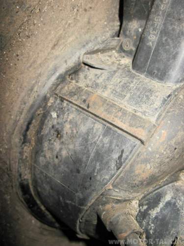

Hab jetzt in WOB und Umgebung einige up gefunden, u.a. 3 der ersten, also ältesten (Autohaus, GW-Verkäufer und 1x privat aufgrund HU-Plakette), wo ich mit Spiegel und Taschenlampe mal ins Radhaus gucken konnte.
Da sah´s eher bräunlich und rostartig aus, ähnlich dem hier geposteten Bild.
Farben waren weiß und silbermet.
Will aber gleich einschränken, dass das keine seriöse Diagnose ist.
Ohne Aufbocken / Hebebühne und demontiertes Rad würde ich mich zu einer Aussage "definitiv Rost bzw. Rostbeginn" nicht hinreißen lassen, dazu ist die Spiegel+Taschenlampen-Methode zu schlecht.

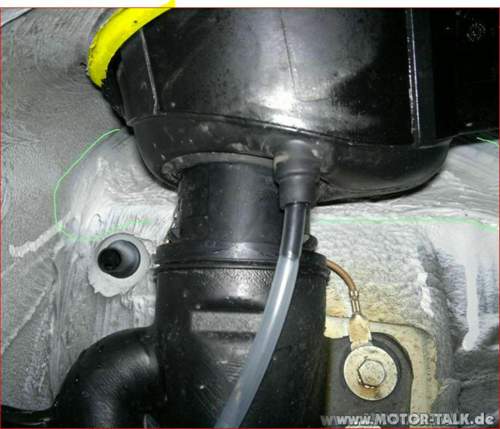

Du unterliegst hier einem Irrtum,
der sich ggf. von selbst geklärt hätte, wenn Du meinen obigen Beitrag gelesen hättest,
in dem ich erstmals die 3 Fotos eingestellt hatte.
Die Bilder stammen aus anderen Quellen (daher auch die neongrüne Einkreisung im ersten).
Im ersten Bild habe ICH durch Nachbearbeitung den weiß-lackierten Bereich (nur Lack, ohne Unterbodenschutz) zur Verdeutlichung gelb markiert und dabei, durchaus mit Absicht, den gelben Marker oben aus dem Bildrand herausgeführt.
DASS der up weiß ist und hier nur der von Unterbodenschutz befreite Bereich hervorgehoben werden sollte, sollte eigentlich klar sein - dachte ich bis eben!

Ich habe es heute mal mit Hochdruck Reiniger und Schwamm gereinigt. Und siehe da alles wieder blitzblank. Es war zum Glück "nur" Flugrost.
http://abload.de/thumb/20140628_133955qqs94.jpg
Danach mit Fertan transparenten und flexiblen UBS behandelt der auch PVC nicht angreift, da auf Wachsbasis. Das sollte für die nächsten Jahre für Ruhe sorgen.
