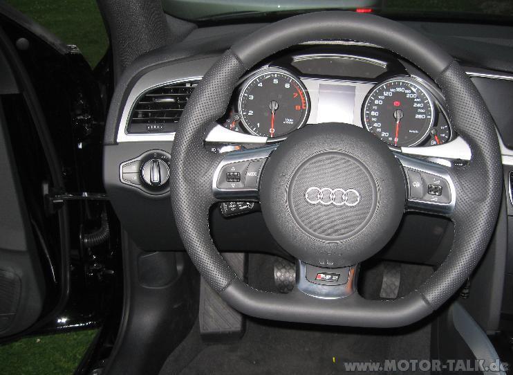

es ist bei mir bald soweit, einen neuen fahrbaren Untersatz zu bestellen. Ich neige diesmal stark zum neuen S4, jedoch macht mir das Thema Lenkrad immer noch zu schaffen.
Man schaue sich mal die Modellpalette bei Audi an und dann in welchen der Modelle das unten abgeflachte Lenkrad erhältlich ist:

Es wäre doch verwunderlich, wenn das Lenkrad nicht bald in den A4/S4 kommen würde.
Kann hier jemand was dazu sagen?
Oder ließt hier keiner von der Audi-Marketing Abteilung mit? Das müssen die doch hinkriegen, dass für das Airbagsystem des A4/S4 dieses geniale Lenkrad passend gemacht wird.
Ich will das unbedingt haben, ein nachrüsten ist jedoch nicht möglich (wegen Airbag-Zündart)

Ich habe nur die Kusstoffkappe getauscht und du kannst dir sicher sein das die Sollbruchstelle vorhanden bleibt da die bei beiden Lenkrädern vorhanden ist!
Ich möchte ja nicht das das wer nachbaut aber ich möchte auch nicht das du mich permanent als vollidiot hinstellst!
Für alle die jetzt mitlesen nocheinmal: Bleibt bei Euren Lenkrädern den das sind die einzigen die funktionieren! Für mich ist das Thema erledigt!
Du stellst Dich mit solchen Beiträgen selbst als "Zitat: Vollidiodten" hin.
Belege doch die Funktionsfähigkeit und Zulässigkeit mal mit den bereits mehrtfach genannten und von Dir bislang verweigerten Dokumenten.
Wenn Du das nicht kannst, wovon auszugehen ist, behalte solchen Unsinn besser für Dich und gefährde nicht andere user mit solchem Quark.
Weißt du was du Obermoralapostel!
Es geht dich einen Scheiß an, was andere User mit ihren Lenkrädern machen und was nicht!
Wenn hier danach gefragt wird, dann kann hier auch eine Antwort gegebene werden.
Behalte dein arrogantes und saudummes Geschwätze für dich, wenn du keine Ahnung hast.
So wie dieses Lenkrad von Marcus umgebaut ist, erhält es jederzeit die Freigabe von AUDI.
Und jetzt: Klappe zu hurz100!

Übrigens, ich habe mal Audi direkt angeschrieben bezüglich des Lenkrades - auch dass mir bekannt sei, eine Nachrüstung aus den Modellen A3/TT/A6 wäre wegen unterschiedlicher Airbagsysteme nicht möglich. Ich hab auch noch aufgeführt, dass ich sicher nicht der einzige wäre, der dieses Lenkrad als Sonderausstattung nehmen würde. Bin mal gespannt, was da als Antwort kommt.

Nachdem der aktuelle RS6 und der TT RS beide ein abgeflachtes Lenkrad haben, wird der RS5 und der RS4 (so wie der Alte) wohl auch ein abgeflachtes Lenkrad bekommen.
Da die abgeflachten Lenkräder aber über das runde Airbagsystem verfügen, wird man das vom RS5 - mit Sicherheit der vollen Funktion - auch nicht einfach in den A5/S5 schrauben können.
Es sei denn, man baut das Innenleben, sprich man tauscht das Airbag, aber dies kann man ja jetzt auch schon machen...
Ich denke nicht, dass die beim RS5 das Airbagsystem wieder auf den "alten Stand" bringen. Wohl eher wird ein Ring-Airbag mit dem System des A5 entwickelt.
Es hätten ja alle zuvor gemachten Crash-Tests bezüglich Airbag ihre Gültigkeit verloren.

So wie es aussieht hast du es nicht verstanden da ich den alten Airbag weiterverwende! Also technisch 8K und optisch TT 🙂

Kann dir auch ein Originalbild vom Lenkrad geben! Ich sag nur eines bevor die Mod´s kommen: Das Lenkrad passt nicht, funktioniert nicht und es ist nicht erlaubt damit rumzufahren aber ich habe es trotzdem verbaut 🙂

Was willst du eigentlich von mir? Am Anfang hatte ich es mit dem RS6 Airbag verbaut und jetzt auf den 8K Airbag umgebaut da Ihr mir ja begreiflich gemacht habt das der TT Airbag nicht passt! Wo ist da jetzt das Problem?

Und die Airbageinheit bzw. das Prallkissen des 8K ist rund ?
Hallo!
Das die schwarze Abdeckung nicht passt ist ja klar aber das kann man ja gegen die vom TT umbauen! Habe ich aber schon 2x geschrieben! Du musst das Lenkrad ja nicht verbauen und ich schreibe ja auch nur noch das es nicht passt!

Oh Mann, mit wieviel Unsinn willst Du uns hier eigentlich noch beglücken ??
Schomal Gedanken darüber gemacht, warum das Prallkissen mit Sollbruchstellen Bestandteil einer Fahrerairbageinheit ist ??
- Sollbruchstellen in beiden Prallkissen an genau der gleichen Stelle angeordnet ?
- Sollbruchstellen der Prallkissen nach Umbau gleiche Lage zum Airbag ?
- Befestigung des umgebauten Prallkissen so, daß bei Airbagauslösung das Prallkissen nicht von der Airbageinheit abreisst und dem Fahrer ins Gesicht fliegt ?
Das solch ein Umgebastel weder zulässig ist, noch eine einwandfreie Funktion gewährleistet geht nicht in den Kopf rein ??
Du bist Dir sicher, daß der Airbag ungehindert auslösen und sich entfalten kann ??
Du übernimmst die Haftung für Deine Aussagen bezüglich Umgebastel ?
Du hast für Deinen Umbau inzwischen eine Herstellerfreigabe / Unbedenklichkeitsbescheinigung ?
Tu uns bitte allen einen Gefallen und behalte solchen Unsinn für Dich, wenn Du selbst sowas machst, denn mit solchen Beiträgen / Aussagen gefährdest Du andere User !
Darauf wurdest Du aber auch bereits von Moderatoren in alten Beiträgen hingewiesen.
Obendrein hat dieses Lenkrad keine Typgenehmigung für einen 8K / 8T oder 8R.
=> Erlöschen der BE !
