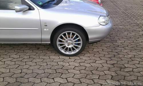

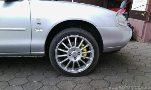

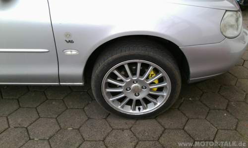

Da ich diese Woche frei habe und trotzdem jeden Morgen *rschfrüh austehen muss um die Hunde zu vesorgen, habe ich mir heute mal die Bremsenlackierung vorgenommen. Diese habe ich vor 2 Jahren mit Foliatec-Blau lackiert und dann langsam gemerkt...."verdammt, das sieht man nicht". Also heute Räder runter, Bohrmaschine mit Drahtbürstenaufsatz angeworfen und los: Als erstes habe ich die Felgenauflageflächen der Bremsscheibe hochglanzpoliert (diese Korrosionsrückstände machen das Teil ja recht uneben), danach bin ich an den Sattel gegangen um den blauen Lack abzuschleifen. Ging nicht so leicht, da wo der Lack wirkllich gut haftete habe ich nur angerauht, alles lose fliegt ja weg beim drübergehen. Danach alles mit einem mit Bremsenreiniger getränkten Tuch gereinigt, abtrocknen lassen und dann die Farbe 2x aufgetragen. Beim ersten Anstrich mehr Härter als beim zweiten, damit sich eine schöne ebene Schicht bildet. In dem Foliatec-Set ist alles drin ausser Rührstab, Tuch, Handschuhe und natürlich auch kein Pinsel. Es steht drauf "Ausreichend für 4 Sättel", ich habe aber wie damals beim blauen Set nur ca. die Hälfte verbraucht. Pro Rad habe ich ca 75min gebraucht, also ein kompletter vormittag Arbeit, aber das Ergebnis kann sich sehen lassen!
Bis heute morgen
Stand jetzt
Foto0469
+5
Sieht gut aus 🙂
Rechts ist wohl ein neuer Radlauf fällig 🙁
Wenn du das machst und lackierst kannst du auch gleich deine Türgriffe mitmachen 😁
