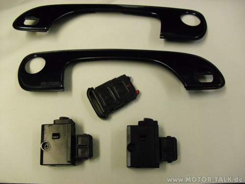

Weißt du übrigens, dass du bei dem Wagen mit genau nur 7 Teilen die Original-Infrorot-FB nachrüsten kannst, ohne irgendwas basteln zu müssen? Es ist alles Wesentliche dafür vorhanden!

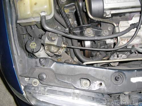

Also der Stecker vom Motorraumschalter war angeschlossen und die Alarmanlage mit Innenraumüberwachung funktioniert, wenn ich die Haube öffne🙂
Aber am dreieckigen Stecker sind nur zwei Kabel angeschlossen.
Für was sind die drei (auf dem Foto links/mitte/rechts) nicht angeschlossenen Stecker jeweils?

Hier im Bild die Teile, die du für die FB im '93er benötigst. Die beiden fehlenden sind die ca. 15cm langen Kabelstränge innerhalb der Vordertüren (vom vorhandenen Stecker zum Empfänger). Die hab ich grad nicht auf Lager.
Bei den Griffblenden müssen es natürlich die einfachen unlackierten sein, ist aber kein Problem.
Ahh, das ist ja komisch. Bei mir sind im dreieckigen Stecker alle 3 Kabel da. Aber dein Alarmschalter muss doch alle drei haben, den gab es mit dreieckigem Stecker gar nicht anders. Das dritte Kabel ist für die Motorraumbeleuchtung.
Der eine unbelegte Stecker neben dem Einfüllstutzen auf deinem Foto ist für den ASR-Stellmotor. Ist alles vorverlegt, auch am ABS-Modul.
Fb-fuer-mondeo-93
Das wäre ja super, danke für das Foto 🙂
Die Teile habe ich auch alle 😉
Die Blenden vom Schlachter sind auch unlackiert.
Wobei die vom Turnier lackiert sind.
Nur wie erkenne ich, ob ich eine Infrarot- oder Funk-FB habe?
Ich hatte mal gehört, dass es zwei Versionen gibt,stimmt das?

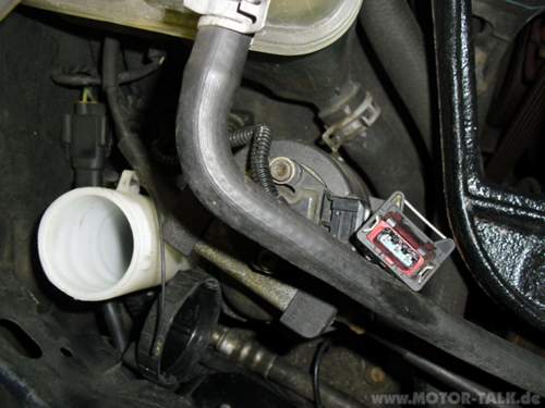

Und die beiden anderen Stecker?^^
Vielleicht wurde der mal gewechselt oder ab Werk falsch verbaut?
Kann es der 7100396 sein?

Das ist beim Mk1 immer eine Infrorot-FB, selbst die ersten Mk2 hatten die noch. Erkennbar an den Empfängern samt Blenden an den Vordertüren.

Zu deiner Frage nach den Steckern auf den Bildern.
Bild 1:
Einen hatte ich schon genannt, das ist der Stecker für den fehlenden ASR-Stellmotor.
Jetzt fällt mir auch wieder ein, für was der zweite Stecker ist. Der Kabelstrang kommt von unten und ist zweipolig, richtig?
Das ist der Stecker für die Hochdruckpumpe Scheinwerferwaschanlage. Das ist auch alles vorverkabelt. (Guck dir meinen mal im Profil an, warum hab ich wohl die Scheinwerferwaschanlage. 😁 )
Bild 2:
Das ist der vierpolige Stecker hinten links Fahrerseite, der die Verbindung zur Motorhaube darstellt. Da ist doch bei dir auch alles belegt. Da sind auch die Kabel für die Motorraumbeleuchtung drin.

Fehlt nur noch der Stecker an der Seitenwand, was könnte da dran kommen?
Gruß mustang
Welchen Stecker meinst du jetzt genau?
