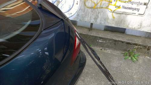

Ich will kein neues Thema aufmachen, aber mein Heckwischer hat jetzt komplett versagt, war autowaschen heute nachmittag und als ich hinten mal das teil aktiviert hab... Da stoppte es erst nach 260°
Musste schnell anhalten um es gerade zu biegen damit ich keinen passanten oder fahrende auto zerkratze.
Hier ein bild
Wie man, super meine heckklappe hat auch einen kratzer ab. Erlebe ich in 4 jahren mondeo zum erstenmal 😕
Also: suche neuen Motor für den Heckwischer, möglichst jung 😁 (Kilometer) danke
Imag0119
Hab's dir doch am Samstag schon gesagt: Spindel oder Antrieb defekt, mal sehen, was sich machen lässt. Musst allerdings ein paar Tage warten...
Ja weiß ich, nur gestern aber, ist es endgültig schrott geworden, davor stoppte es ja wie immer es sollte.
Mein Heckwischer ist eigentlich nie in Betrieb.😁
Höchsten mal wenn ich die Waschanlage hinten benutze, aber ansonsten...Nie eigentlich.

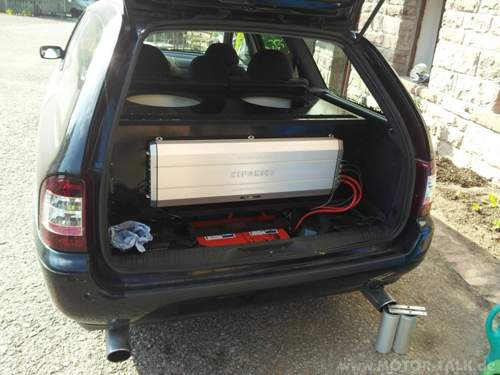

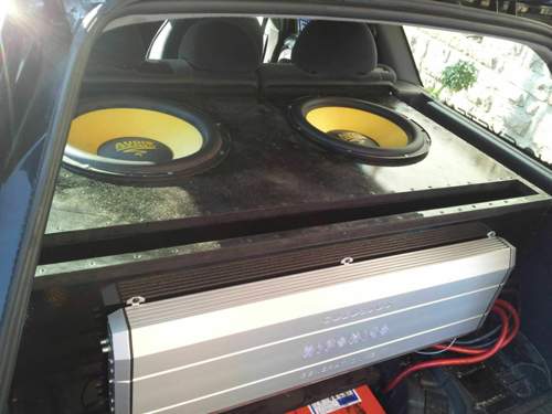

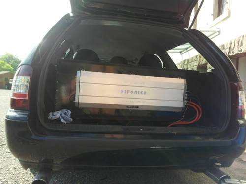

Heut endlich mal weitergekommen mit der Anlage🙂
Morgen noch ein Cinchkabel ziehen,da das verbaute leider zu kurz war-.-*
Dannach einstellen und Spaß haben😁
