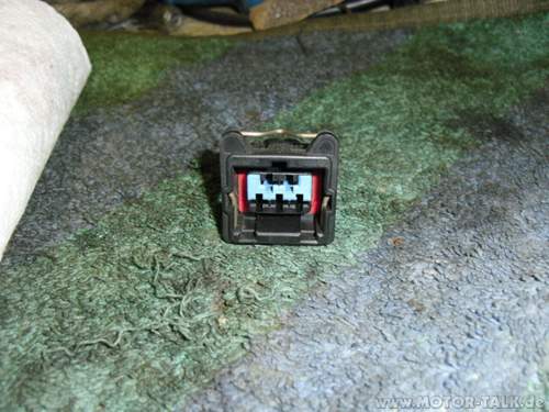

@Icepeak: Schau mal her. Leider hatte ich nicht mehr genau im Kopf, was du mir per PN geschrieben hast (Habe ich immer noch nicht...Mal in die PN gucken wär ne Idee😁), deshalb habe ich versucht, das per Foto festzuhalten.
Also den Stecker siehst du ja da. Es gehen 6Kabel rein (Soweit ich das erfühlen konnte) und 4 kommen raus und gehen zu den Pedalschaltern.
Vorhanden ist ein Bremspedalschalter und ein Getriebemotortrennscheibenpedalschalter.😁
Der Rote. So wie du es vermutet hast. Das Kupplungspedal drückt auf den roten Schalter. Also fehlt mir nur der zweite Bremspedalschalter!?
zuerst mal zum Foto deiner Benzinpumpe:
Es ist eine für BC (was man so alles auf Fotos bei Ebay sehen kann... 😁 )
War klar, dass du mal wieder vergessen hast, was ich dir geschrieben habe... 😁
Dein erstes Foto ist für mich viel aufschlussreicher. Damit ist klar, dass dein Pedalkabelstrang Standard V6 ist und nichts für Tempomat enthält.
6 eingehende Kabel (eigentlich 7, aber das kannst du schlecht erfühlen, weil an einem Pin 2 Kabel sind (Ghia) ) sind schon mal richtig. Damit ist fahrzeugseitig alles da.
Der weiße Bremspedalschalter fehlt dir ganz sicher. Den Kupplungspedalschalter hat jeder V6, weil er ihn für die Motorregelung braucht (das genau zu erklären, wäre hier zuviel). Es ist nur die Frage, ob er der Richtige in Verbindung mit Tempomat ist.
An dem Kupplungspedalschalter muss dieser Stecker (siehe Bild) passen und wenn er tauglich sein soll, muss er auf der Schalterseite 4 Pins im Steckeranschluß haben. Ist das nicht so, muss der Schalter entsprechend ersetzt werden.
Deinen Pedalkabelstrang vom Mk2 brauche ich also auf jeden Fall zum Umarbeiten (mal sehen, vielleicht versuche ich auch noch einen Standard V6-Strang zu bekommen und baue den dann um).
Und dann suche schon mal den Relaissteckplatz für das Abschaltrelais in deinem Mk1 (auch siehe Foto), das sitzt rechts neben dem inneren Sicherungskasten ziemlich weit oben. Achte eventuell auf die Kabelfarben, es gibt dort noch ein zweites, das so aussieht.

So icepak. Ob der Kupplungspedalschalter mit dem Stecker passt, kann ich so nicht sagen. Zumindest sieht der Schalter ganz anders aus als der Bremspedalschalter.
Nach dem Steckplatz muss ich auch mal suchen. Aber wenn du schon sagst "ziemlich weit oben."...Ohjeh *duck und weg* 😁
Also brauche ich auf jeden Fall einen Bremspedalschalter und evtl den Kupplungsschalter?

Die Folie ist da nicht zum Spaß dran. Klar, dass da Wasser über die Tür reinkommt, egal wie viel Bitumen du in die Tür geklebt hast. Vielleicht solltest du das auf der Beifahrerseite dann auch erst mal richtig machen...
Mit dem Schalter bin ich schon weiter als du. Es ist wie ich erwartet hatte, das Ding hat nur 2 Pins und dient nur der Motorregelung. Er muss durch die Version für Tempomat ersetzt werden. Ich hatte so einen roten Pedalschalter heute schon in der Hand...
Du brauchst also beide Schalter (Kupplung und zweiten Bremspedalschalter).
Leider hattest du Pech. Ich hab zwar einen Mk1 V6 mit BC Und Tempomat gefunden, aber es fehlten genau die Teile. Da war wohl einer schneller...
Und noch ne schlechte Nachricht für dich: Dir fehlt dieses Bauteil (Foto).
Das ist das Instrumentenzusatzmodul, das nur in Fahrzeugen mit Automatik, BC, oder Tempomat verbaut ist. Bei bstid20 haben wir das damals mit dem Armabrettkabelstrang aus dem alten übernommen.

Ok, also die beiden Schalter kaufen. Die gibts doch noch bei Ford, oder? Du hattest mir doch da Teilenummern geschrieben. Die habe ich mir sogar für die Fahrt zu Ford auf nen Zettel geschrieben, der hier liegt. Dumm nur, wenn man nicht dazu schreibt, was es für ein Teil ist.😁
Und zu diesem Zusatzmodul. Kann ich das ausm Schlacht-Mondi ausbauen? Wo sitzt das Ding? Sag bitte nicht "im Fußraum ziemlich weit oben" 😁😁

Hier nochmal zum Mitschreiben: Kupplungspedalschalter: Teilenr. 93BB-9C872-BC; Bestellnr. 7029405
Bremspedalschalter: Teilenr. 93BB-9C872-AD; Bestellnr. 7029404
Beide kosten zusammen ca. 20 €.
Das Zusatzinstrumentenmodul sitzt noch ein bisschen fieser. 😁 😁
Dein Mk2 hat es. Es sitzt ganz links genau hinter dem Lichtschalter und dem linken Teil der Armabrettblende an dem Querträgerrohr der Armabrettfront. Du musst es vorher aus dem Halter aushaken, bevor du an die Schrauben des Halters kommst (Sinan weiß das aber auch).
Problematisch wird es nur, euch den Anschluß zu erklären, denn den Armabrettkabelstrang vom Mk2 kannst du ja nicht übernehmen. Na ja, mir fällt schon was ein, wie ihr das hinbekommt).
