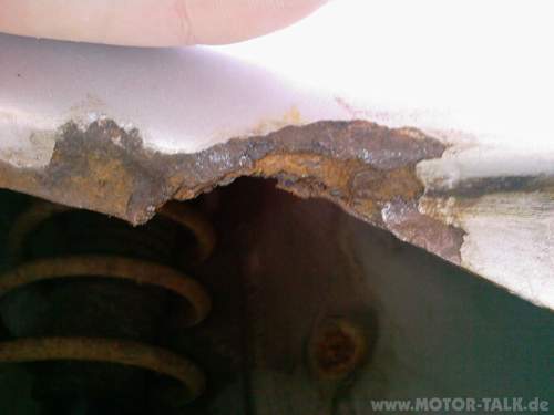

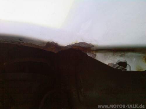

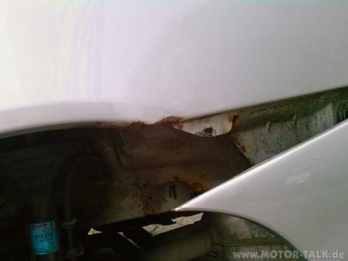

iiiih stinkiger blöder Rost.....ist wohl wieder ein neuer Radlauf fällig, letztes Jahr habe ich den rechten neumachen lassen, jetzt ist links dran😠

Radlauf links habe ich komplett blankgeschliffen, mit Hammerite Rostumwandler bestrichen und über Nacht einwirkeln lassen, dann verzinkt und gespachtelt! Dann schön Lack dröbba. Sieht immernoch ka*ke aus, aber eben ohne Rost🙂 Letzter Verbrauch 8,16L/100km.😁

meinst wohl eher Zinkfarbe druf😁
Bei dir ist eher ein kompletter Radlauf fällig..

ja, aber nicht jetzt
Doch! Jetzt sofort!😁
