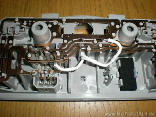

Moin,
Eine einfache Version der Ambiente-Beleuchtung kann man mit minimalem Aufwand selber bauen:
Licht raus, zwei passende Leiterbahnen (Plus/Minus) auswaehlen und hinter dem mittleren Hauptinnenlicht ein 3,5 mm Loch ins Gehaeuse bohren. Dann ne klare 3000 mcd 3mm LED, rot leuchtend, ca 15° Abstrahlwinkel, mit einem Widerstand etwa 900 Ohm besorgen, die LED durch das Loch schieben und nach unten abwinkeln, mit Tape gegen Verrutschen sichern und anschliessen.
Bau mal das Innenlicht aus, dann wird das schnell klar; ich hab leider keine Bilder vom Umbau gemacht. Identisch hab ichs im Galaxy gebaut.
Nachts sieht man die LED als kleinen unauffaelligen rot leuchtenden Punkt im Innenlicht, der gesamte Mitteltunnel samt Klimabedienung wird schwach ausgeleuchtet. Die LED geht ein paar Minuten nach Abschliessen des Wagens aus. Je nach Lichtbedarf kann man den Widerstand etwas geringer oder groesser waehlen; einfach ausprobieren.
LED: 1,50, Widerstand: 3 Ct. Dauer: 30 Minuten, wenn man geeignetes Werkzeug, ein Messgeraet, Loetkolben und Kabel mit Schrumpfschlauch hat.

So.
hier drei Bilder meiner low budget Ambientebeleuchtung.
Hinweise:
Die LED wird durch das Loch im Gehaeuse eingeschoben und nach unten gebogen. Die LED ist in einem Ventilgummischlauch eingelassen, dieser schwarze Schlauch schliesst buendig mit dem Innenlichtglas ab; dadurch streut das Licht der LED nicht. Als Hitzeschutz und gleichzeitig als Befestigung dient ein Stueck Alu-tape. Vorwiderstand und Kabel sind in Schrumpfschlaeuchen gegen Schluss eingeschrumpft.
Einziges klitzekleines Schoenheitsproblem: Derzeit habe ich einen minimalen Rueckstrom; d.h. die LED glimmt immer ganz schwach mit. Ich werde noch versuchen, hier einen Kondensator oder eine zusaetzliche Sperrdiode einzubauen, um die LED komplett stromlos zu kriegen.
Ein Problem hatten wir noch nie; der Touri stand auch schon ueber eine Woche unbewegt, ohne dass sich irgendetwas in punkto Batterieschwaeche gezeigt hat. Die LED in der Tuere blinkt ja auch immer (max. 24 Stunden) mit.
Noch Fragen? Sollte das in einen neuen thread geschoben werden?
ND
Ambientelicht-innen
Ambientelicht-hinten
Ambientelicht-anschluss

@NDausTue
Danke, sieht gut aus. Werde das wohl nachmachen. Schöne Sache.
