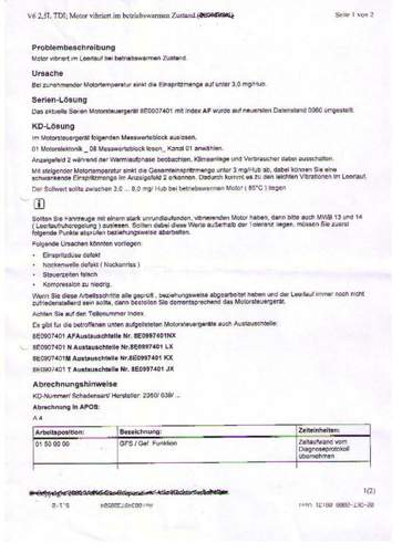

HALLO;
ES WAR DAS ZWEIMASSENSCHWUNGRAD. Es war total ausgeschlagen.
Hab da noch was für alle die an der Ampel durchgeschüttelt werden 😁 (ich leider auch) siehe anhang!!!
Vorteil ist das man nicht einschläft wenn das auto im stand läuft!!!! 😁
Gruß Dan
