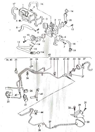

Bei meinem A4 B7 3.0TDI ASB sind mir Drehzahlschwankungen aufgefallen im Leerlauf. Im warmen sowohl auch kalten Zustand. Ich suche nach der Ursache, habe jetzt den Pro Line Diesel Systemreiniger von Liqui Moly bei der letzten Tankfüllung zugegeben und hoffe auf Besserung.
Zudem ist mir aufgefallen, dass ein Schlauch (kein Flüssigkeitsaustritt) gerissen ist. Bild habe ich angehängt.
Beim Starten geht die Drehzahl auch auf ca 1.200UpM kurz hoch als wäre es ein Benziner.
Könnte er von irgendwo falschluft ziehen? Oder liegt ein Fehler bei der Einspritzung vor ?

Das Teil am T-Stück ist das AGR-Ventil. Der Unterdruckschlauch muss da wieder dran.
Okay, welche Teilenummer hätte das? Oder tut es ein einfacher Reparatursatz? VG
Zwischen T-Stück und Schlauch gibt es ein Rückschlagventil. Das sollte das abgebrochene Stück sein, welches im Schlauch steckt. Das T-Stück selbst schaut noch intakt aus.
