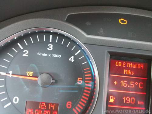

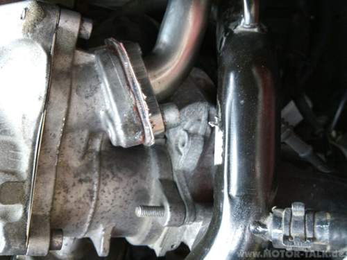

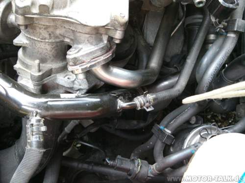

SOo, habe gestern mal das abgasrohr was zur AGR führt mit einer platte zwischen dicht gemacht. testweise um herrauszufinden ob es daher kommt.
Nun die ergebnisse.
-Als erstes hab ich ne kurzte proberunde gemacht da machte sich dann gleich die vorglühlampe blinkend bekannt. und er zog garnicht mehr.... ein gefühl als ob man im 5ten gang anfährt obwohl ich im 1sten war.
-als zweites hab ich dann noch den stecker der das ventil dort am AGR bedient abgezogen. Nun habe wir noch eine kontrollleuchte dauerhaft an. unzwar die vom Motor denk ich mal. Aber jetzt zieht er wieder richtig.
Nun die frage Wieso blinkt die vorglühlampe ? undichtigkeit zwischen der platte und AGR vielleicht ?
ist dort eigendlich druck im rohr was zur agr führt?
werde in kurtzer zeit ein paar bilder dazu laden.
