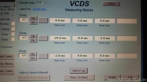

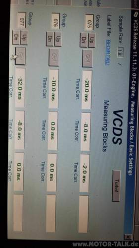

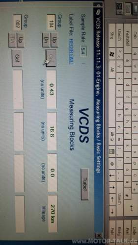

Hi Leute!
Hab gerade meinen DPF und die Injektoren ausgelesen und weiss nicht genau was die Werte bedeuten, wenn es wirklich Dicke kommt muss ich zum Händler der hat gemeint dass die Injektoren getauscht wurden!
20140815-180111
20140815-175950
20140815-175742
Kann mir denn keiner helfen Leute?
Injektoren sind in Ordnung. Filter ist noch nicht voll, also Luft nach oben, würde ihn dennoch ab und zu auslesen . Wenn du unsicher bist, kontrolliere den Ölstand regelmäßig und mal daran riechen.

Kann ich den dpf auch regenerieren?
Habe auch extra vcds vollversion daheim!
Für die Laufleistung ist der Filter noch gut in Schuss.

Sind also die Blöcke 73/75/77 noch in Ordnung oder sind die verschlissen, meine natürlich die Injektoren
